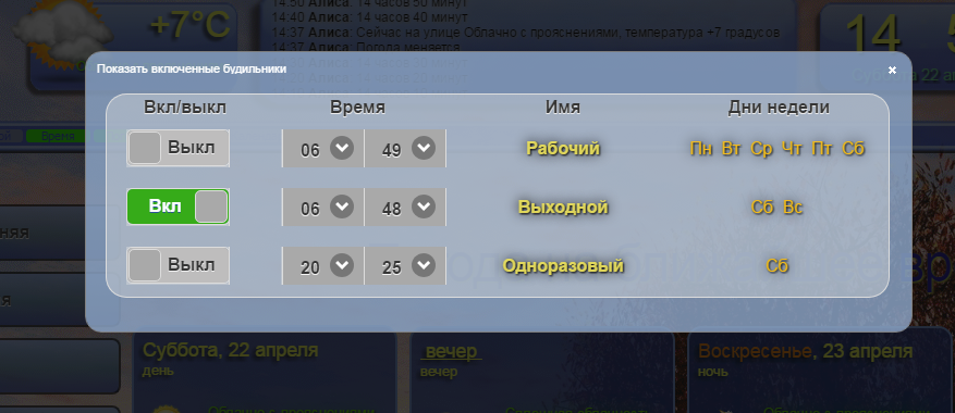

nick7zmail, подскажи, а можно как-то управлять будильником со сцены, чтобы не ходить все время в панель управления? Хотя бы на уровне статуса и вкл-выкл.
Re: Модуль "Будильник"
Конечно можно! Для этого и есть связанный объект.
В объекте вы можете найти свойства - AlarmOn (как раз - вкл/выкл) и AlarmTime - это время (для выставления времени, к сожалению нет элемента сцен...но есть элемент меню, который в последствии можно расположить на сцене).
Вот пример моей старой сцены viewtopic.php?p=51882#p51882. Там есть элемент работы с будильником.
Сообщение adzam »
Здесь тоже есть способ использования управления будильником с помощью всплывающего окна
viewtopic.php?p=51228#p51228
