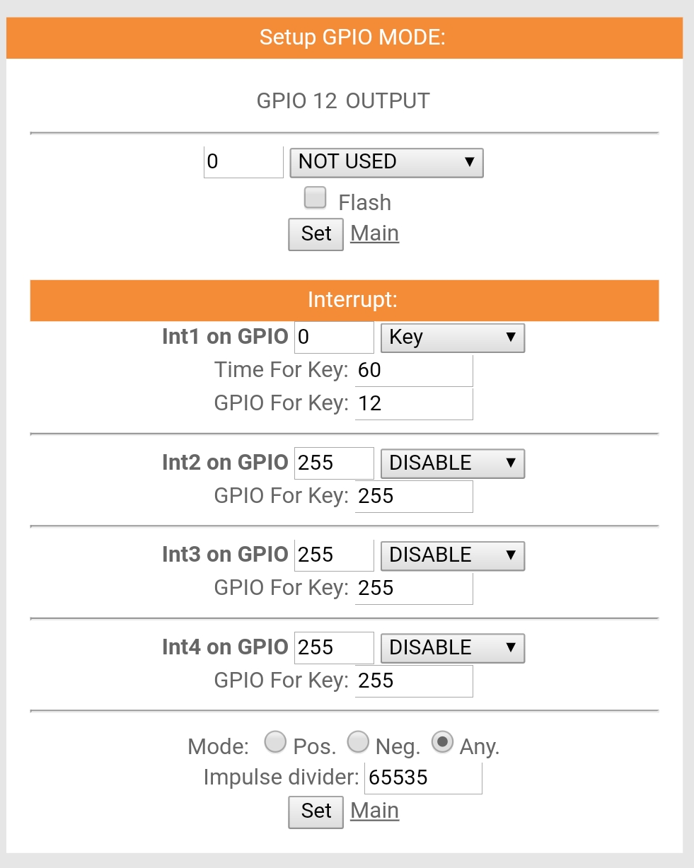

Добрый день!
Простите за вопрос новичка. Подскажите - как на модуле Sonoff Basic (тот что реле с кнопкой) на прошивке Wifi-IoT сделать реакцию на саму кнопку? Чтобы можно было реле включать также кнопкой на самом реле, а не только по сети.
Я так понимаю, это тоже какой-то пин, только работающий на Input? Тогда как сделать, чтобы при нажатии на эту кнопку и реле срабатывало и сразу улетало состояние на MQTT (или сразу на MajorDoMo). Какой модуль нужно подключить в прошивке и как прописать в самом модуле логику реакции.
Спасибо, надеюсь понятно спросил :)
Если вдруг вопрос совсем не по теме - прошу ткнуть носом куда мне отсюда проследовать... Но я думаю, очень многие тут пользуют именно эту прошивку.

ivannag
hc2hunter писал(а):Добрый день!
Должна быть установлена опция "Работа с прерываниями". Кнопка сидит на гпио0.

hc2hunter
О, большое спасибо за наводку.
