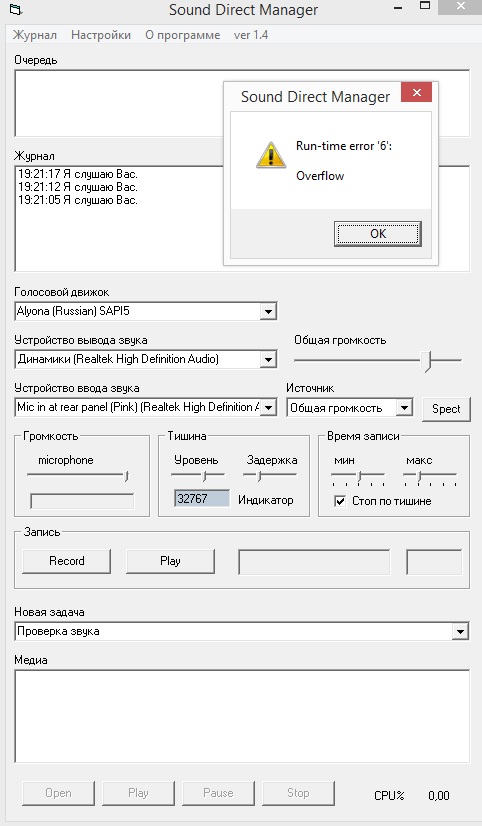

redmax144
Добрый вечер, можете пояснить немного по данной ошибке? Выскакивает спустя некоторое время после запуска, когда в поле доходит до цифры "32767"

Bagir
Выложил обновление 1.5 на главной странице. В нём отправка файла в Google происходит в коде самой программы, и костыль voice_recognition.php больше не нужен ;)
Важно! В ini файле есть параметр googleKey="xxxxxxxxx" В него нужно вписать ваш ключ разработчика Гугла. Сейчас он храниться в файле voice_recognition.php. Но если вы его не получали, значит пользуйтесь найденным мною ключиком в просторах Интернета. Если в ini файле ничего не указано, то используется именно но. Но я не знаю сколько времени этот ключ ещё будет жить. Вообщем если у Вас есть свой ключ, то раскомментируйте эту строку и впишите его туда.
