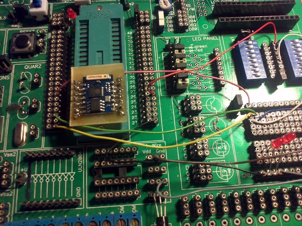

Вчера после некоторых танцев с бубном у меня esp-03 заработал таки..
на самодельной макетке, но все же... (поставил 9ю прошивку)
