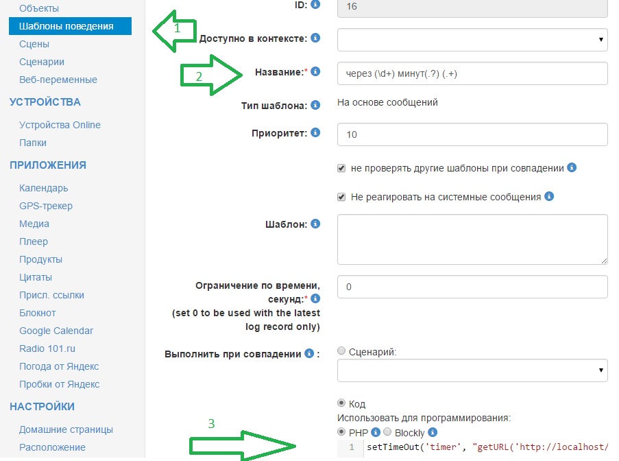

triada13 писал(а):nick7zmail, а можно поподробнее про данный шаблон? где со временем.
Да без проблем. Шаблон поиска:
через (\d+) минут(.?) (.+)
Код
setTimeOut('timer', "getURL('http://localhost/command.php?qry='.urlencode($matches[3]));", $matches[1]*60);
Код
:shock:
Я дико смущаюсь, а можно по подробнее для особо одаренных как я? :oops:
Majordomo на Orange Pi Zero.
Re: Контексты в шаблонах поведения
triada13 писал(а): можно по подробнее для особо одаренных как я? :oops:
Что вы имеете ввиду? Могу картинку приложить))...и да, код поправил, а то задача то создавалась, но не выполнялась нормально
setTimeOut('timer', "getURL('http://localhost/command.php?qry=".urlencode($matches[3])."');", $matches[1]*60);
Не получается ничего, таймер создается, но действие выполняется тут же. :cry:
triada13 писал(а): Не получается ничего, таймер создается, но действие выполняется тут же. :cry:
В первую очередь проверьте что в таймере на выполнение отправлятся хочет, во-вторых поставьте галочки - не искать другие шаблоны при совпадении, и не реагировать на системные события (на скрине они обе есть). Домой приду - покажу как должен выглядеть создавшийся таймер.
