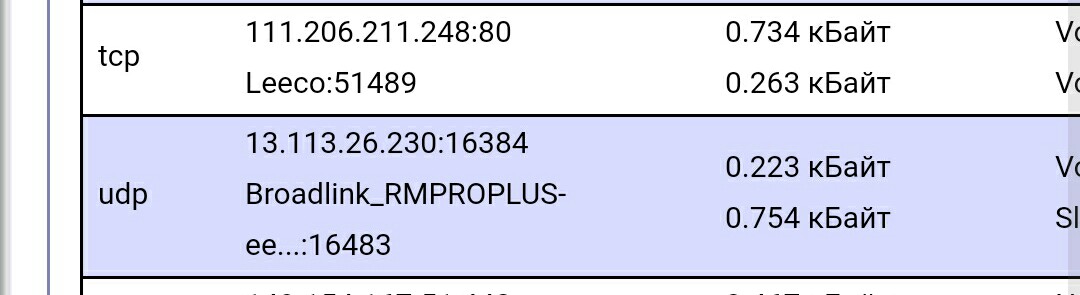

Заметил интересную вещь. Обратил внимание, что мой rm2 pro периодически мигает желтым диодом. И выяснил что гугловский сервак шлет на него udp запросы -13.113.26.230:16384. Интересно что гугл имеет к китайскому девайсу?

yurat2008 писал(а):Заметил интересную вещь. Обратил внимание, что мой rm2 pro периодически мигает желтым диодом. И выяснил что гугловский сервак шлет на него udp запросы -13.113.26.230:16384. Интересно что гугл имеет к китайскому девайсу?
закрыл треугольнику доступ в сеть

Логично с закрытием сети - сделал тоже. По локалке работает с родного приложения и МД. Из вне - только от МД
