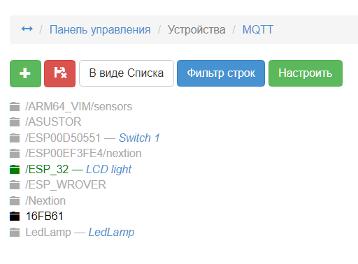

slgeo
После последних обновлений сломалось отображение в виде дерева
Re: [Модуль] MQTT (mqtt)
Добавлено: Чт сен 15, 2022 9:45 pm
andrey040670
Да вроде ничего не сломалось, у меня всё нормально.
Добавлено: Пт сен 16, 2022 6:08 pm
slgeo
Странно, у меня в виде дерева до обновления показывало. Сейчас только список работает.
Добавлено: Пт сен 16, 2022 6:55 pm
slgeo писал(а): Пт сен 16, 2022 6:08 pm Странно, у меня в виде дерева до обновления показывало. Сейчас только список работает.
сам мдм обнови, там шаблонизатор поменяли
или в модуле верни обратно с тпл на хтмл
