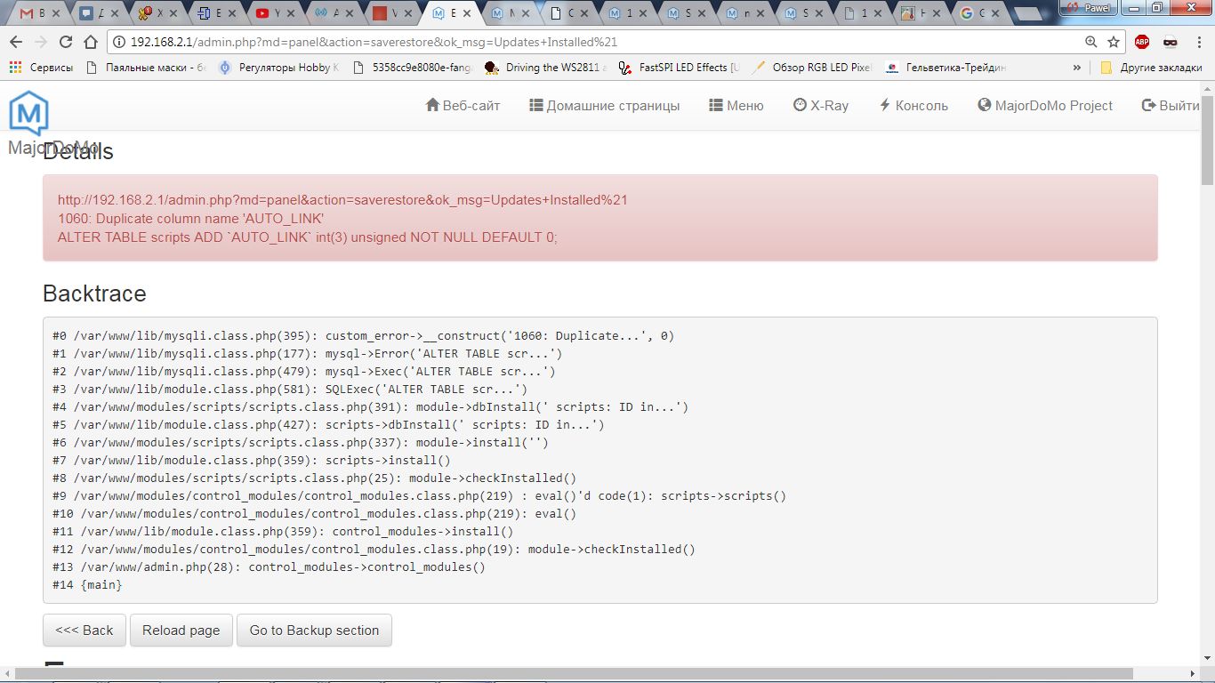

Запустил обновление. Сегодняшний багфикс с авто выдал вот такое:
