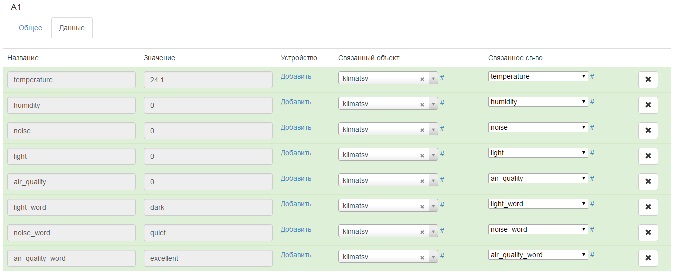

На конец то получилось eAir подключить к смартфону, но МД по прежнему показывает только температуру, в смарте всё с данными в порядке.

woow
nick7zmail писал(а):Эмм...а модуль обновлен? Вроде многие уже отписывались о работоспособности...
Когда устройство редактируете - в верхнем меню точно А1 выбран? Все мак, марки устройств и IP правильные?
Подскажите что с этим делать в закладке Данные/Устройство сейчас я туда ни чего не привязываю, может быть тут проблема?
И ещё, где то писалось как участить послание данных, от eAir, например раз в пол часа.
Re: Модуль Broadlink
Добавлено: Ср май 10, 2017 5:21 am
Нет...когда ничего не привязано проблем быть не должно...главное чтобы на вкладке общие всё правильно выставлено было...эта инфа есть в первых постах...Хоть каждую минуту опрашивайте.
