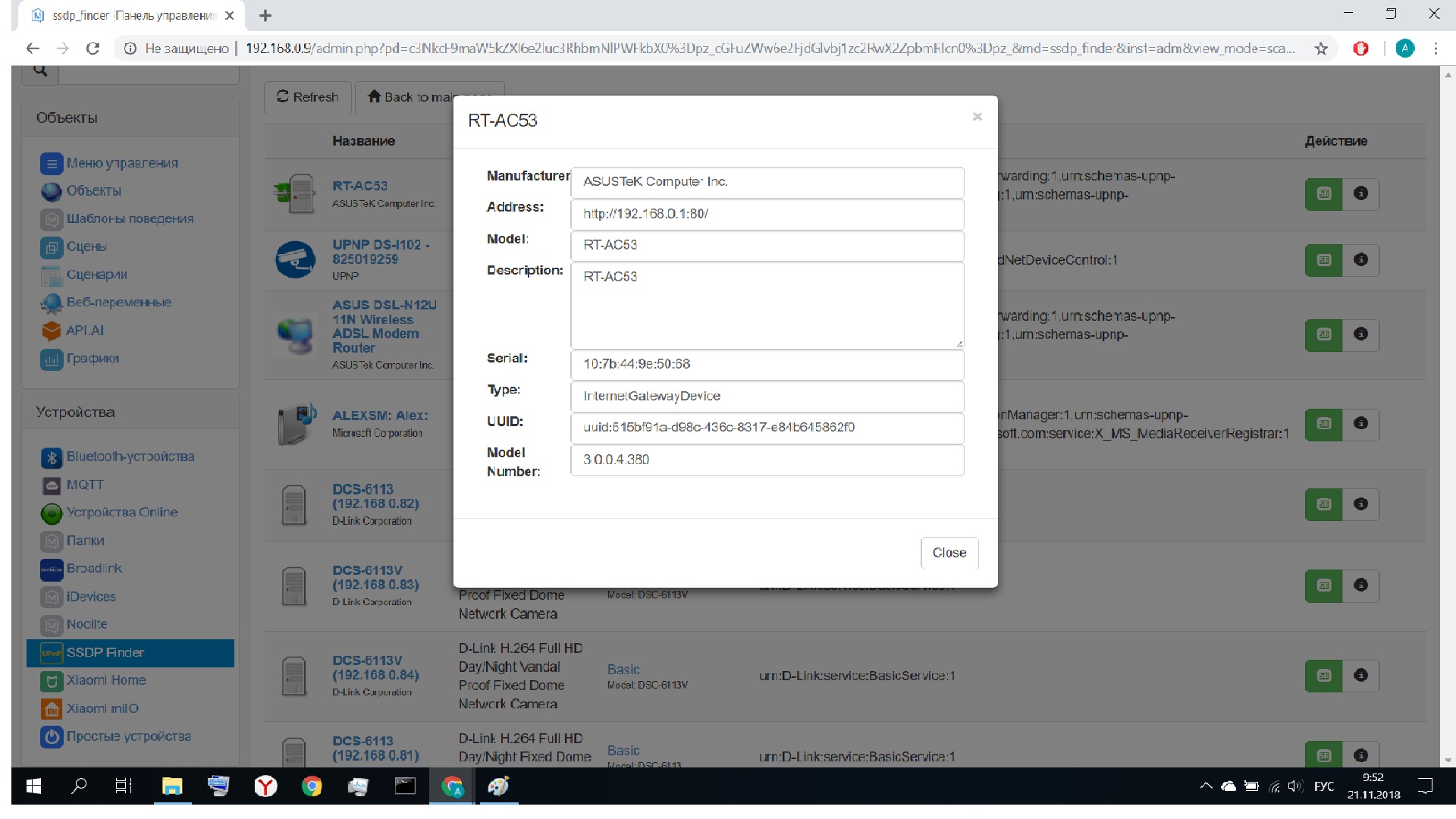

А вот еще момент такой. Модуль отсканировал все устройства, вывел список. Есть Колонка "Действие", там либо добавить в простые устройства, либо посмотреть инфу. Так вот инфа на все устройства одна и таже.
Re: [Модуль] SSDP Finder (ssdp_finder)
Сообщение tarasfrompir »
K070HY писал(а): Ср ноя 21, 2018 9:55 am А вот еще момент такой. Модуль отсканировал все устройства, вывел список. Есть Колонка "Действие", там либо добавить в простые устройства, либо посмотреть инфу. Так вот инфа на все устройства одна и таже.ssdp.jpg
По поводу инфы знаю - но ошибок ПОКА не нашел... Чего то другим занят...
