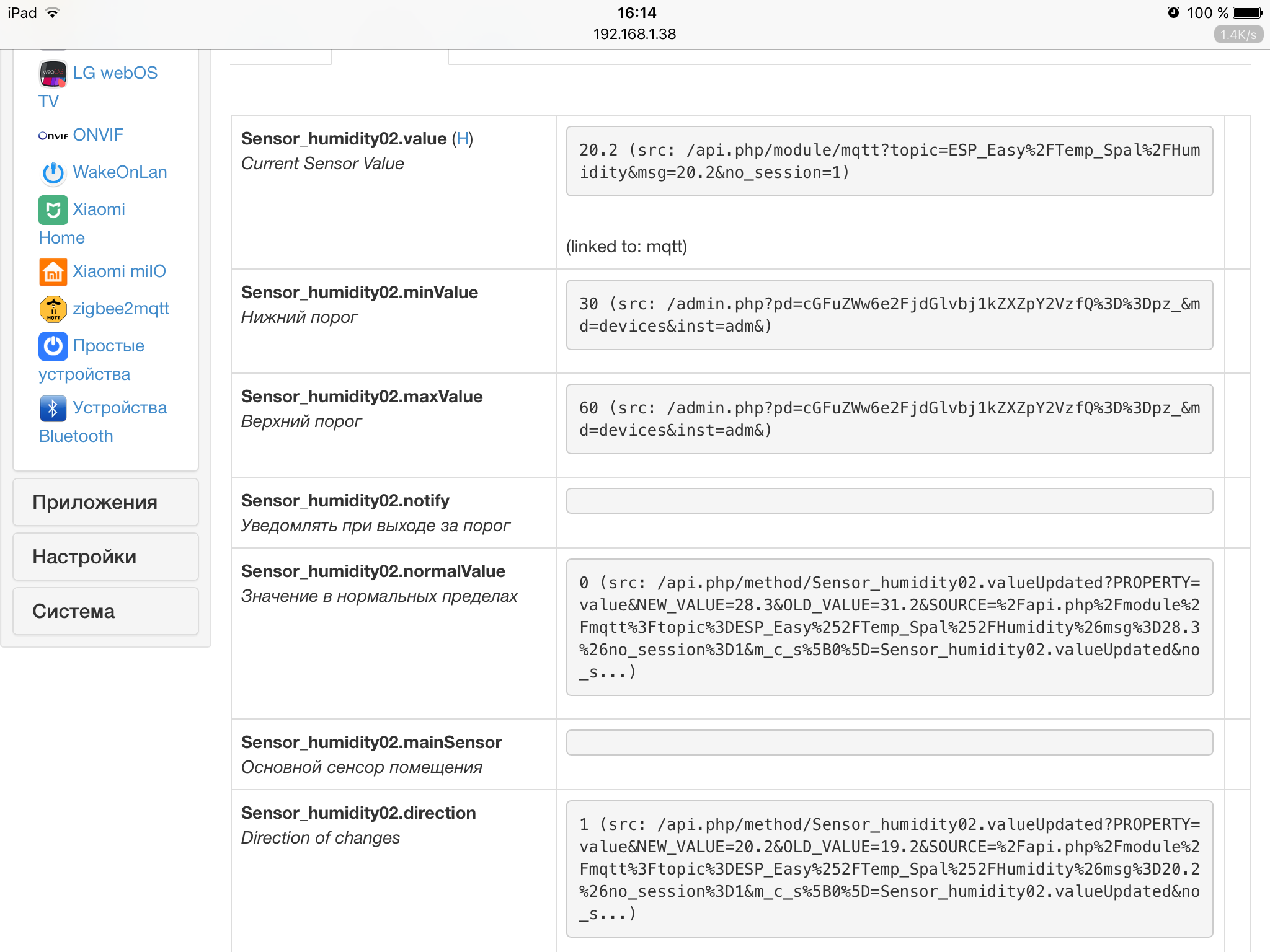

Добавлено: Ср фев 26, 2020 3:17 pm
VOVA_iS
Denis_k писал(а): Ср фев 26, 2020 12:47 pm
Такое чувство вы не в том классе завели устройство
Посмотрите как у меня

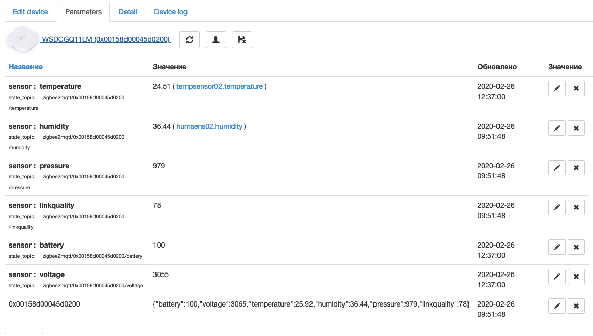

Добавлено: Ср фев 26, 2020 6:26 pm
Denis_k
VOVA_iS писал(а): Ср фев 26, 2020 3:17 pm Такое чувство вы не в том классе завели устройство
добавил устройство в класс humiditySensors, данный класс уже присутствовал или изначально в образе, или со времен экспериментов с датчиком темп/влажности на nodemcu, при этом у меня и датчик температуры связан с объектом в классе tempSensors

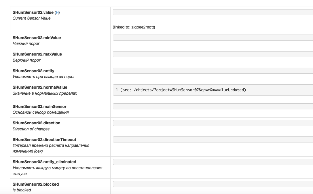

Добавлено: Ср фев 26, 2020 6:35 pm
Denis_k
добавил в другой класс, связал, но ...

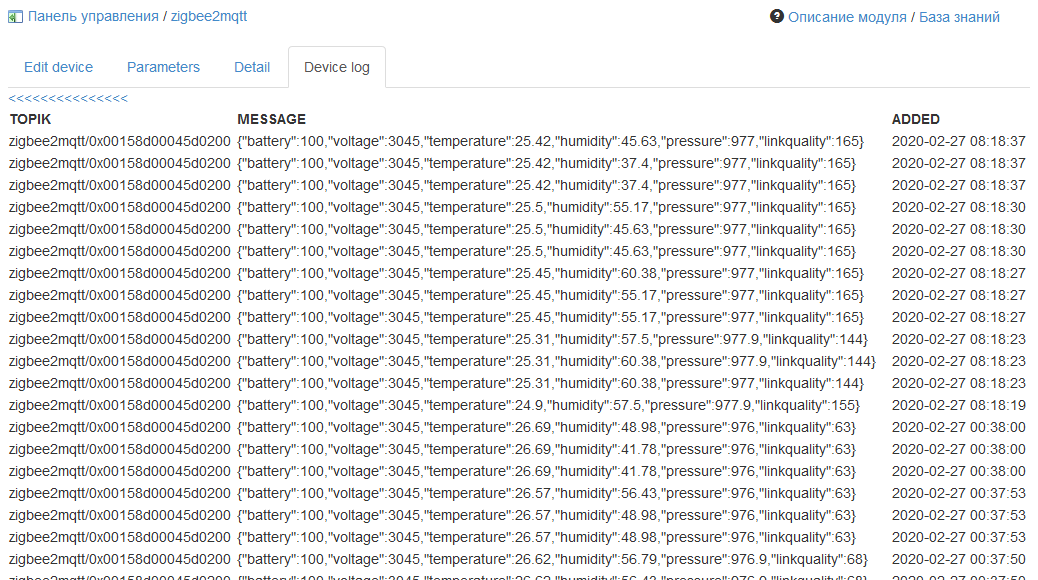

Denis_k
в итоге с датчика без проблем получается только значение температуры, причем как в классе объектов отличном от Sdevices, так и при создании объекта в классе STempSensors, аналогичные процедуры ни с влажностью, ни с давлением значений value не получают
Добавлено: Чт фев 27, 2020 8:42 am
Denis_k писал(а): Чт фев 27, 2020 8:37 am в итоге с датчика без проблем получается только значение температуры, причем как в классе объектов отличном от Sdevices, так и при создании объекта в классе STempSensors, аналогичные процедуры ни с влажностью, ни с давлением значений value не получают
Покажите лог датчика (последняя вкладка в режиме редактирования устройства).
Добавлено: Чт фев 27, 2020 8:48 am
Denis_k
