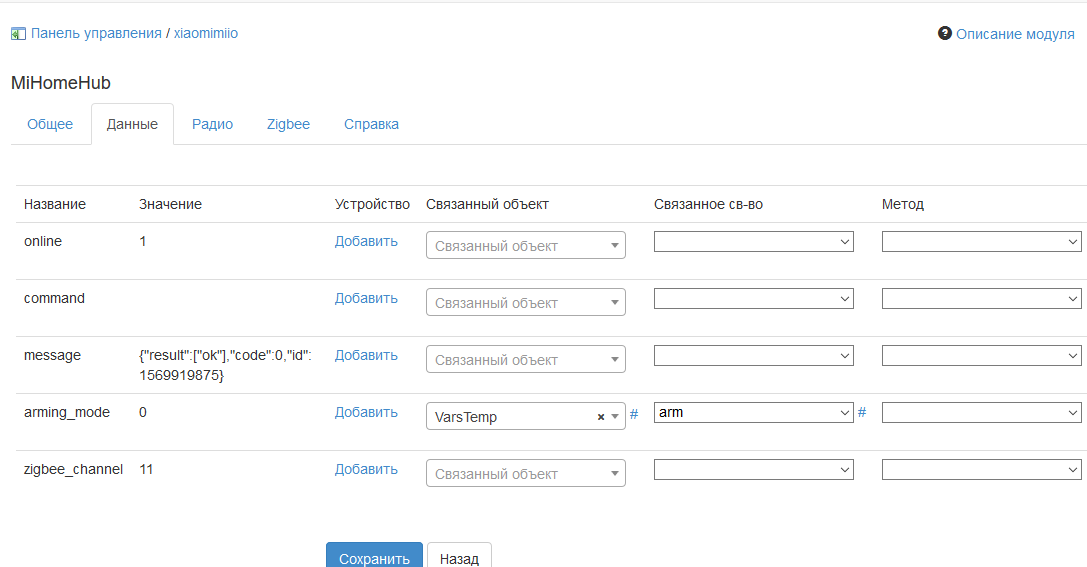

mires
pruwait писал(а): Вт окт 01, 2019 9:56 am Как добыть токен на новых прошивках, в которых Mi Home меняет токен устройства сразу после спаривания?
Думаю, можно и в шапку кинуть или в статью базы знаний добавить.
1. Находишь на 4pda Mi Home app version v5.4.54
2. Заходишь в свой Xiaomi аккаунт
3. Если устройство не было спарено с аккаунтом, спариваешь. Если было, идешь к п.4
4. Идешь файловым менеджером по пути /sdcard/SmartHome/logs/Plug_Devicemanager/
5. Находишь yyyy-mm-dd.txt
6. Открываешь текстовым редактором и видишь токен в чистом виде. Рут не нужен!!!
Пример:
{"did":"117383849","token":"90557f1373xxxxxxx8314a74d547b5","longitude":"x","latitude":"y","name":"Mi Robot Vacuum","pid":"0","localip":"192.168.88.68","mac":"40:31:3C:AA:BB:CC","ssid":"Your AP Name","bssid":"E4:8D:8C:EE:FF:GG","parent_id":"","parent_model":"","show_mode":1,"model":"rockrobo.vacuum.v1","adminFlag":1,"shareFlag":0,"permitLevel":16,"isOnline":true,"desc":"Zoned cleanup","extra":{"isSetPincode":0,"fw_version":"3.3.9_003460","needVerifyCode":0,"isPasswordEncrypt":0},"event":{"event.back_to_dock":"{\"timestamp\":1548817566,\"value\":[0]}
Спасибо! Данный метод сработал!
Даже получается включить режим сигнализации на Хабе.
Однако команд для включения цвета или яркости нет.
Как их добавить?

Включить/выключить из приложения или через кнопку. Метрики должны прилететь.
Добавлено: Вт окт 01, 2019 12:19 pm
mires писал(а): Вт окт 01, 2019 12:06 pm Однако команд для включения цвета или яркости нет.
Их никогда и не было в этом модуле. Управление подсветкой шлюза и рингтонами реализовано через API режима разработчика в модуле Xiaomi Home. Аналогичные команды для протокола miIO нужно выяснять и добавлять их поддержку в модуль. У меня таких планов перспективе нет.
