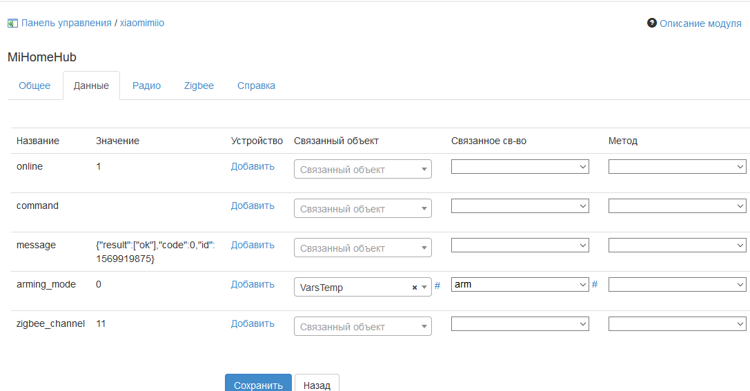

Спасибо! Данный метод сработал!
Даже получается включить режим сигнализации на Хабе.
Однако команд для включения цвета или яркости нет.
Как их добавить?

mires писал(а): Вт окт 01, 2019 12:06 pm
Как их добавить?
Включить/выключить из приложения или через кнопку. Метрики должны прилететь.
mires писал(а): Вт окт 01, 2019 12:06 pm Однако команд для включения цвета или яркости нет.
Их никогда и не было в этом модуле. Управление подсветкой шлюза и рингтонами реализовано через API режима разработчика в модуле Xiaomi Home. Аналогичные команды для протокола miIO нужно выяснять и добавлять их поддержку в модуль. У меня таких планов перспективе нет.
nick7zmail писал(а): Вт окт 01, 2019 12:17 pm Включить/выключить из приложения или через кнопку. Метрики должны прилететь.
Это актуально для модуля Xiaomi Home при активном режиме разработчика на шлюзе.
skysilver писал(а): Вт окт 01, 2019 12:20 pm Это актуально для модуля Xiaomi Home при активном режиме разработчика на шлюзе.
А, сорян)) модулями ошибся =D
