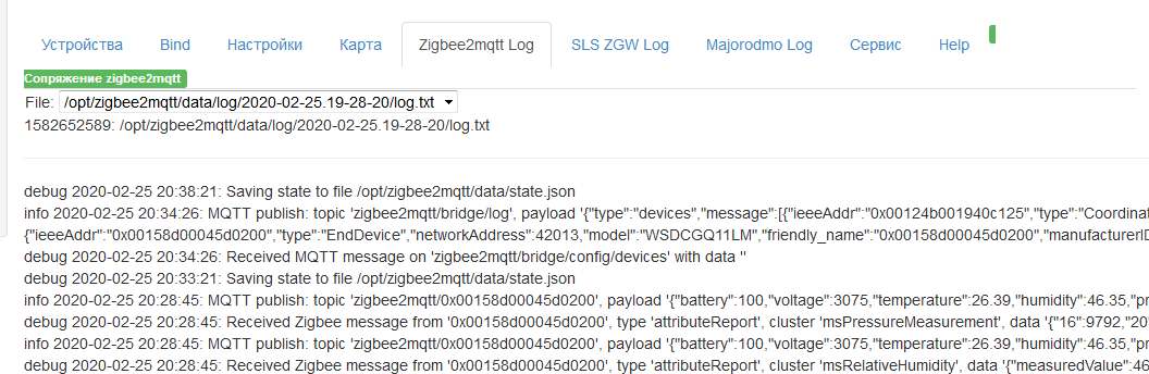

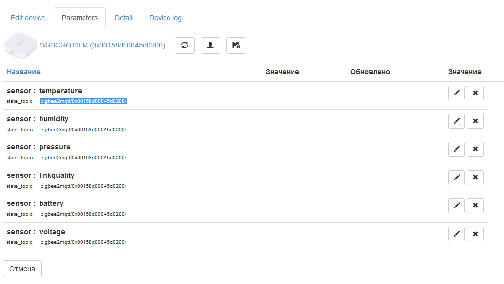

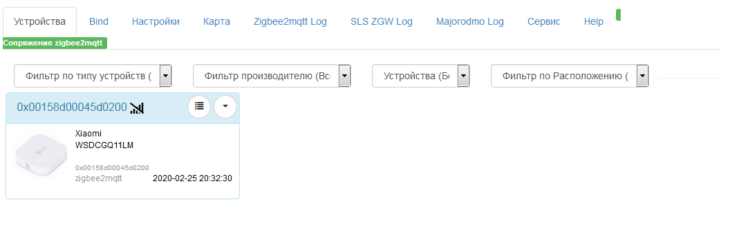

камрады, какова последовательность действий для подключения например датчика температуры от сяоми с использованием стика v3
устройство добавляется, топики публикует, но "сигнал сети" перечеркнут, в общем чего то не хватает

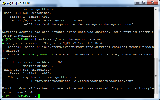

mqtt сервер работает

Denis_k писал(а): Вт фев 25, 2020 8:47 pm камрады, какова последовательность действий для подключения например датчика температуры от сяоми с использованием стика v3
Не переживайте сигнал позже появится. Когда датчик отправит его уровень

сами значения тоже не должны пока появиться?
сам стик опять же

А можно лог текстом а то на принтскрине не видно

лог zigbee2mqtt:
1582655089: /opt/zigbee2mqtt/data/log/2020-02-25.19-28-20/log.txtinfo 2020-02-25 21:24:06: MQTT publish: topic 'zigbee2mqtt/0x00158d000410c4ae', payload '{"battery":100,"voltage":3055,"contact":true,"linkquality":147}'
debug 2020-02-25 21:24:06: Received Zigbee message from '0x00158d000410c4ae', type 'attributeReport', cluster 'genOnOff', data '{"onOff":0}' from endpoint 1 with groupID 0
info 2020-02-25 21:24:05: MQTT publish: topic 'zigbee2mqtt/0x00158d000410c4ae', payload '{"battery":100,"voltage":3055,"contact":false,"linkquality":141}'
debug 2020-02-25 21:24:05: Received Zigbee message from '0x00158d000410c4ae', type 'attributeReport', cluster 'genOnOff', data '{"onOff":1}' from endpoint 1 with groupID 0
info 2020-02-25 21:24:03: MQTT publish: topic 'zigbee2mqtt/0x00158d000410c4ae', payload '{"battery":100,"voltage":3055,"contact":true,"linkquality":162}'
debug 2020-02-25 21:24:03: Received Zigbee message from '0x00158d000410c4ae', type 'attributeReport', cluster 'genOnOff', data '{"onOff":0}' from endpoint 1 with groupID 0
info 2020-02-25 21:23:59: MQTT publish: topic 'zigbee2mqtt/0x00158d000410c4ae', payload '{"battery":100,"voltage":3055,"contact":false,"linkquality":102}'
debug 2020-02-25 21:23:59: Received Zigbee message from '0x00158d000410c4ae', type 'attributeReport', cluster 'genOnOff', data '{"onOff":1}' from endpoint 1 with groupID 0
info 2020-02-25 21:23:52: MQTT publish: topic 'zigbee2mqtt/0x00158d000410c4ae', payload '{"battery":100,"voltage":3055,"contact":true,"linkquality":139}'
debug 2020-02-25 21:23:52: Received Zigbee message from '0x00158d000410c4ae', type 'attributeReport', cluster 'genOnOff', data '{"onOff":0}' from endpoint 1 with groupID 0
info 2020-02-25 21:23:45: MQTT publish: topic 'zigbee2mqtt/0x00158d000410c4ae', payload '{"battery":100,"voltage":3055,"contact":false,"linkquality":120}'
debug 2020-02-25 21:23:45: Received Zigbee message from '0x00158d000410c4ae', type 'attributeReport', cluster 'genOnOff', data '{"onOff":1}' from endpoint 1 with groupID 0
info 2020-02-25 21:23:42: MQTT publish: topic 'zigbee2mqtt/0x00158d000410c4ae', payload '{"battery":100,"voltage":3055,"contact":true,"linkquality":115}'
debug 2020-02-25 21:23:42: Received Zigbee message from '0x00158d000410c4ae', type 'attributeReport', cluster 'genOnOff', data '{"onOff":0}' from endpoint 1 with groupID 0
info 2020-02-25 21:23:41: MQTT publish: topic 'zigbee2mqtt/0x00158d000410c4ae', payload '{"battery":100,"voltage":3055,"contact":false,"linkquality":126}'
debug 2020-02-25 21:23:41: Received Zigbee message from '0x00158d000410c4ae', type 'attributeReport', cluster 'genOnOff', data '{"onOff":1}' from endpoint 1 with groupID 0
info 2020-02-25 21:23:39: MQTT publish: topic 'zigbee2mqtt/0x00158d000410c4ae', payload '{"battery":100,"voltage":3055,"contact":true,"linkquality":113}'
debug 2020-02-25 21:23:39: Received Zigbee message from '0x00158d000410c4ae', type 'attributeReport', cluster 'genOnOff', data '{"onOff":0}' from endpoint 1 with groupID 0
info 2020-02-25 21:23:37: MQTT publish: topic 'zigbee2mqtt/0x00158d000410c4ae', payload '{"battery":100,"voltage":3055,"contact":false,"linkquality":81}'
debug 2020-02-25 21:23:37: Received Zigbee message from '0x00158d000410c4ae', type 'attributeReport', cluster 'genOnOff', data '{"onOff":1}' from endpoint 1 with groupID 0
info 2020-02-25 21:23:35: MQTT publish: topic 'zigbee2mqtt/0x00158d000410c4ae', payload '{"battery":100,"voltage":3055,"contact":true,"linkquality":99}'
debug 2020-02-25 21:23:35: Received Zigbee message from '0x00158d000410c4ae', type 'attributeReport', cluster 'genOnOff', data '{"onOff":0}' from endpoint 1 with groupID 0
