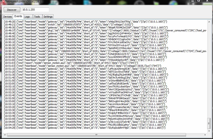

chibis
skysilver писал(а): Пт апр 06, 2018 10:38 am
chibis писал(а): Пт апр 06, 2018 10:23 amLog работает:
Вкладка Events нужна.
Добавлено: Пт апр 06, 2018 11:02 am
Отлично. Проблема постепенно локализуется. ) Затык где-то в модуле XiaomiHome. Я бы для теста остановил все службы (циклы) МДМ и запустил вручную в консоли только цикл /scripts/cycle_xiaomihome.php

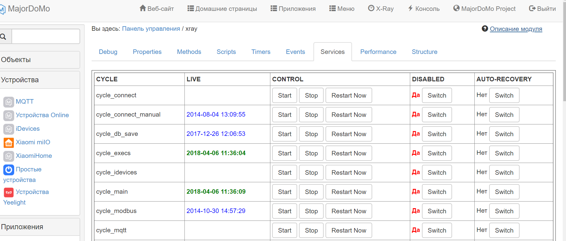

А средствами сервера никак? в X-Ray вкладка Services
222 2018-04-06_113655.png (123.38 КБ) 4270 просмотров
Добавлено: Пт апр 06, 2018 11:46 am
chibis писал(а): Пт апр 06, 2018 11:36 amтам два значка. один выгрузить совсем сервер, а другой показывает процессы в командной строке (start.bat) А средствами сервера никак? в X-Ray вкладка Services
Я бы выгрузил совсем. ))
В x-ray переключить в Disable, а потом остановить Stop.
выключил все. запустил cycle_xiaomihome. что дальше делать?
Добавлено: Пт апр 06, 2018 12:07 pm
chibis писал(а): Пт апр 06, 2018 11:50 amвыключил все. запустил cycle_xiaomihome. что дальше делать?
Что в консоль пишет?
