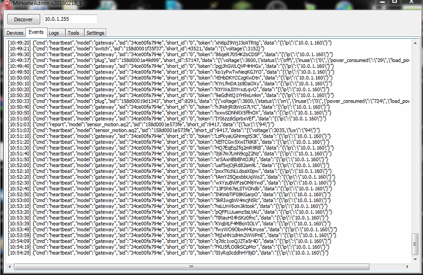

skysilver писал(а): Пт апр 06, 2018 10:38 am
chibis писал(а): Пт апр 06, 2018 10:23 amLog работает:
Вкладка Events нужна.
Raspberry Pi 3B+, HP PC Intel , Ubuntu 18.04 Server LTS - 2 шт.
Отлично. Проблема постепенно локализуется. ) Затык где-то в модуле XiaomiHome. Я бы для теста остановил все службы (циклы) МДМ и запустил вручную в консоли только цикл /scripts/cycle_xiaomihome.php

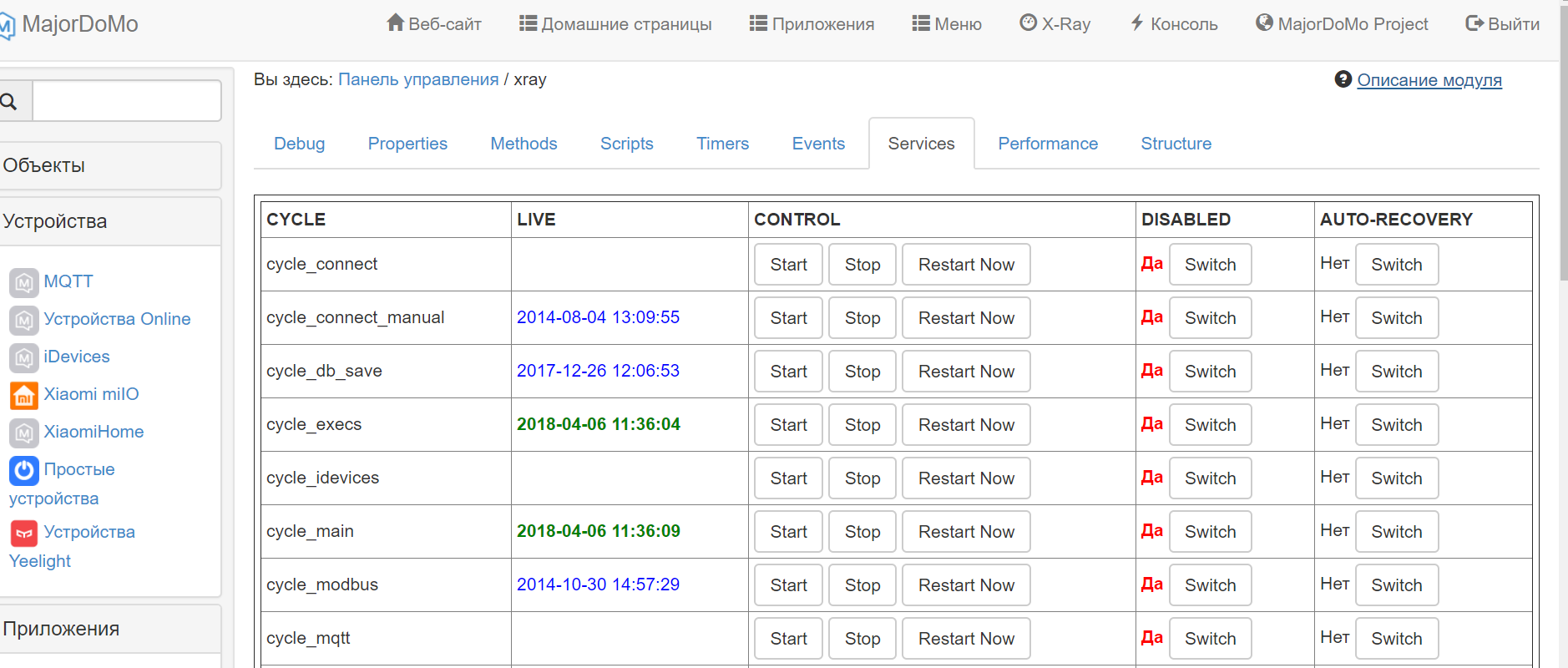

А средствами сервера никак? в X-Ray вкладка Services
222 2018-04-06_113655.png (123.38 КБ) 4303 просмотра
chibis писал(а): Пт апр 06, 2018 11:36 amтам два значка. один выгрузить совсем сервер, а другой показывает процессы в командной строке (start.bat) А средствами сервера никак? в X-Ray вкладка Services
Я бы выгрузил совсем. ))
В x-ray переключить в Disable, а потом остановить Stop.

skysilver писал(а): Пт апр 06, 2018 11:46 am
выключил все. запустил cycle_xiaomihome. что дальше делать?
