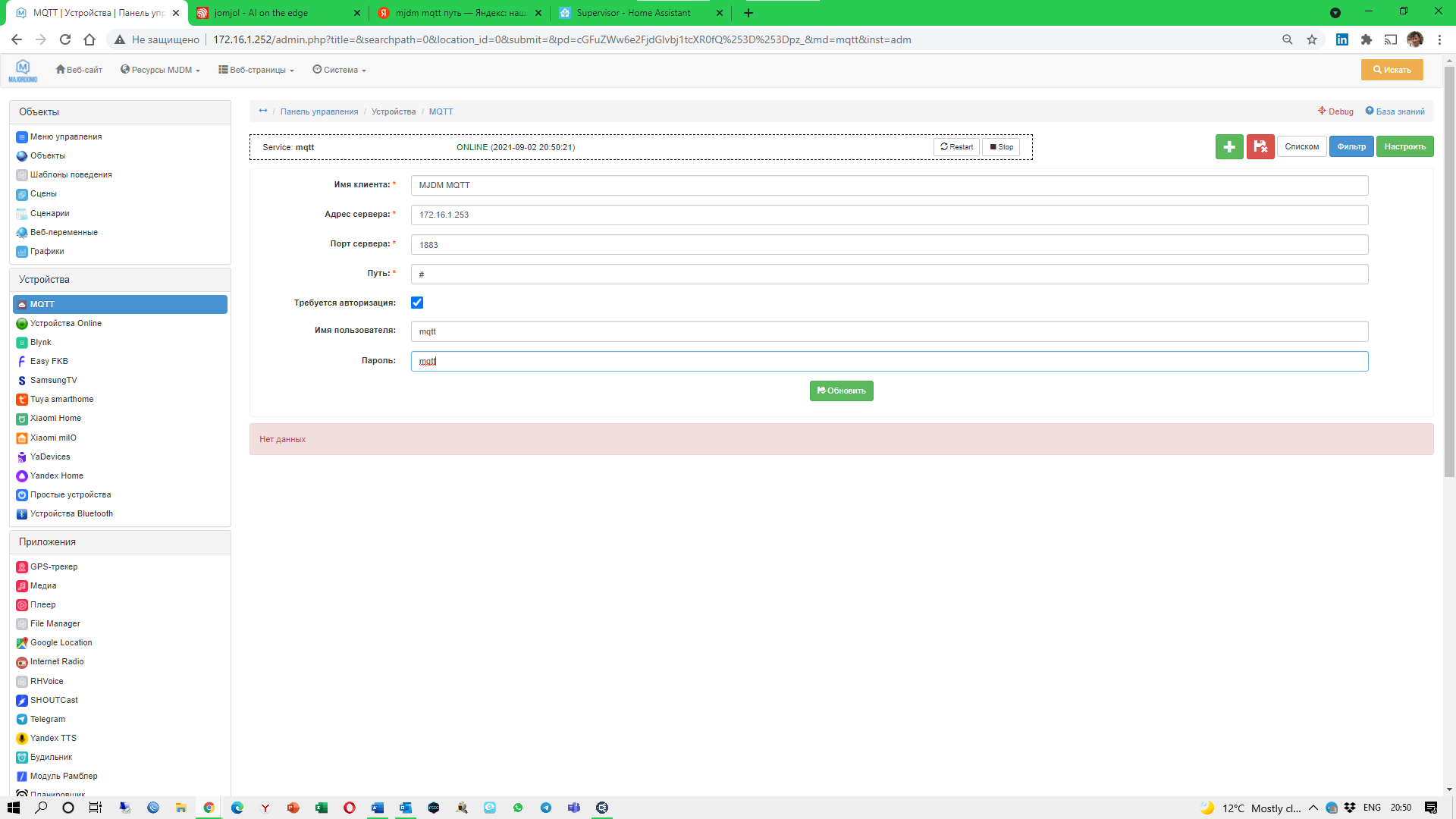

Друзья, ткните носом - что не так делаю?
Мне нужно получать данные от MQTT брокера, который крутится в моей сети но на другой малинке.
Адрес сервера с МЖДМ - 172.16.1.252, адрес брокера 172.16.1.253.
вот такие настройки. но ничего не прилетает в МЖДМ.
