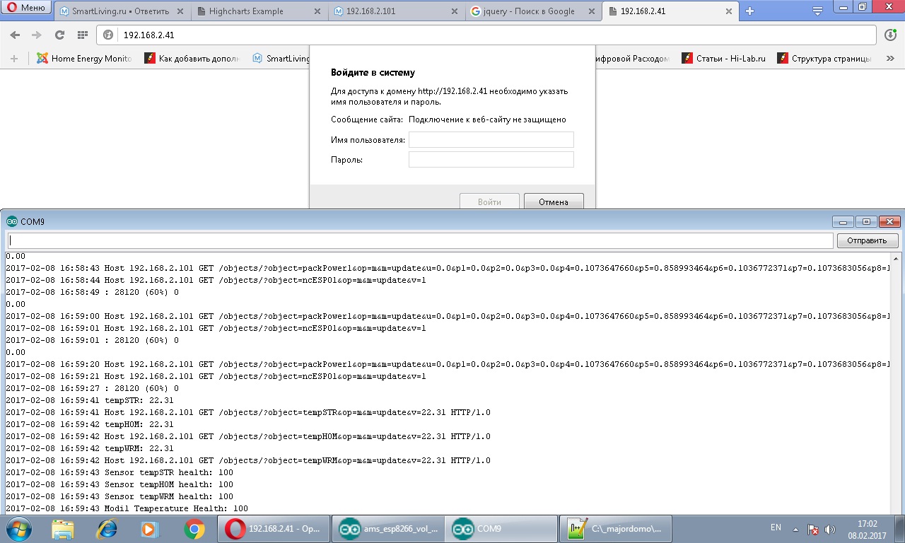

На работе на другом компе все нормально запустилось..... Чудеса да и только....Видно винда съезжает потихоньку.
Анн нет. Включил комп, зашел на страницу NRF24 . Все отобразилось. Перегрузил страницу и опять пропало. Похоже это кеш браузера балуется?
Сообщение serghei »
vladragor писал(а):Вопрос по авторизации в АМС кто разобрался.
АМС в связке с МД
если заходишь на АМС в браузере все норм запросило пароль и все дальше работаем.....
В очередной раз предпринял попытку воткнуть Электромодуль в ЕСП. Я понимаю, что "родной" работать не будет , но сделал с единственной целью - научиться передавать 6 значений температур , счетчиков и влажности с сенсора (через.....получаеся). Сам АМС подключен к МД и отправляет свой статус и свои температуры нормально. А вот когда я захожу в браузер АМС опять выползла страница авторизации. Выключаю элекромодуль - все нормально. Я не могу понять - кто это так гадит ))) - АМС , Алиса или мой роутер? Никакие пароли никуда не ставил и ни одна комбинация не подходит.
Рано или поздно я конечно вырежу процедуру передачи данных и сделаю автономной. А за одно и попутный вопрос скорее к пользователям МД. Температуры передаются каждая отдельным запросом. А 14 электо параметров одним. Как правильнее с точки зрения дальнейшей обработки значений в МД ? Мой " консультант" и учитель передает по одному . Какие подводные камни будут впереди?
PS..Только сейчас дошло ,когда увидел картинку, почему ругается браузер и как привязать наше число к спидометру через Jquery библиотеки......

В общем разобрался я с авторизацией. При переносе вкладки Электро и добавлении в Ажаксе пропустил один запрос HTTP. И конечно браузер получает 503 ошибку и начинает ругаться )). Теперь 14 данных можно сливать на МД одним запросом.Думается , что если продолжить код , то можно сколько угодно цифр передавать.
