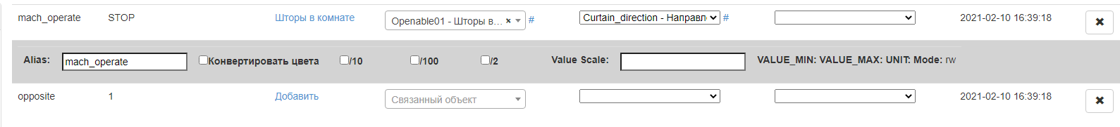

На метрику match_operate кликнул. Какой у нее тип? Получил вот такое:
Да, точно - тип там не выводится 8-( Его можно только в phpmyadminе посмотреть - надо будет добавить
