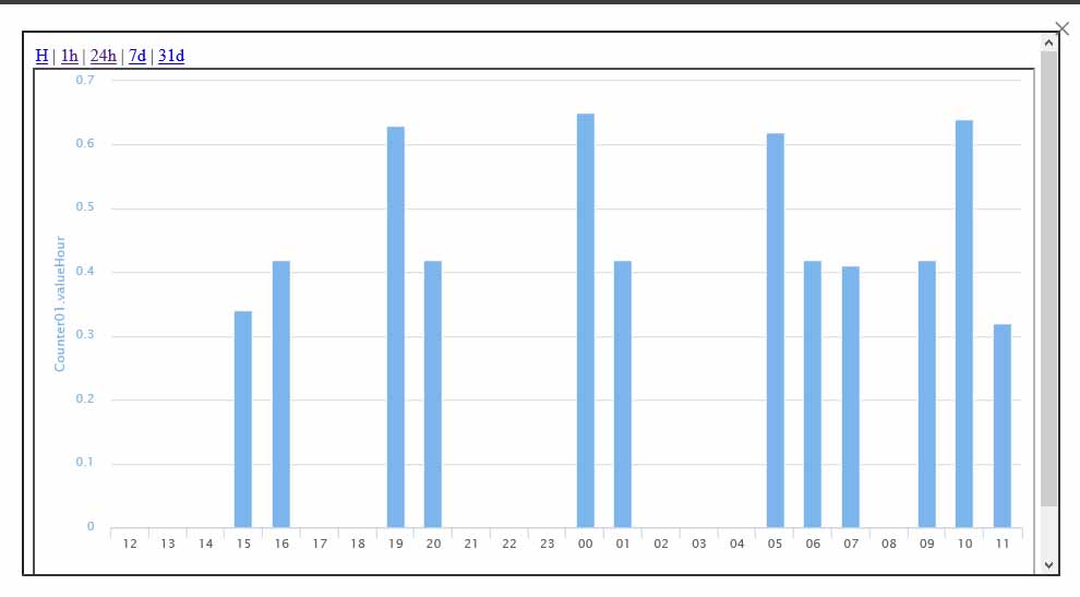

dmsergei
Подключил счетчик . Вроде всё работает но в графиках есть пропуски- как такое может быть ?

Jilber
dmsergei писал(а): Сб янв 26, 2019 1:36 pmПодключил счетчик . Вроде всё работает но в графиках есть пропуски- как такое может быть ?
А в истории случаем нет некорректных показаний вроде "-1" ?

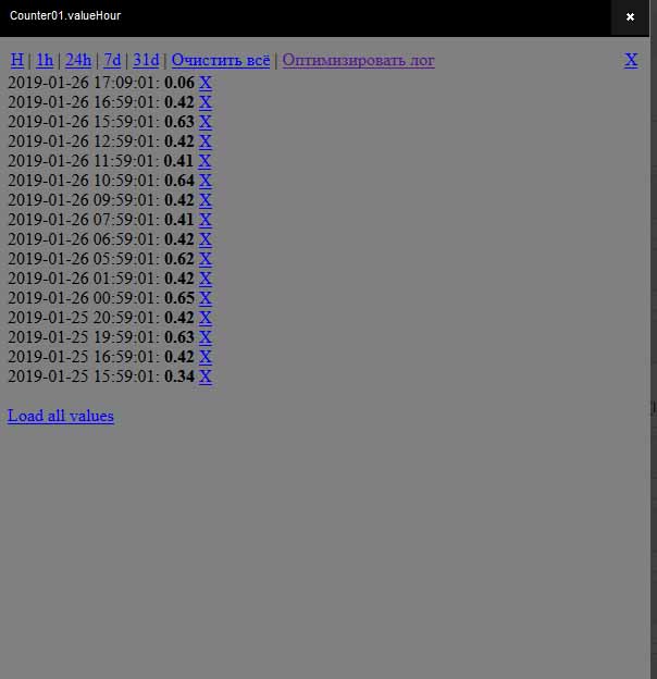

dmsergei
Jilber писал(а): Сб янв 26, 2019 4:28 pm А в истории случаем нет некорректных показаний вроде "-1" ?
А в истории в этот час просто нет данных
