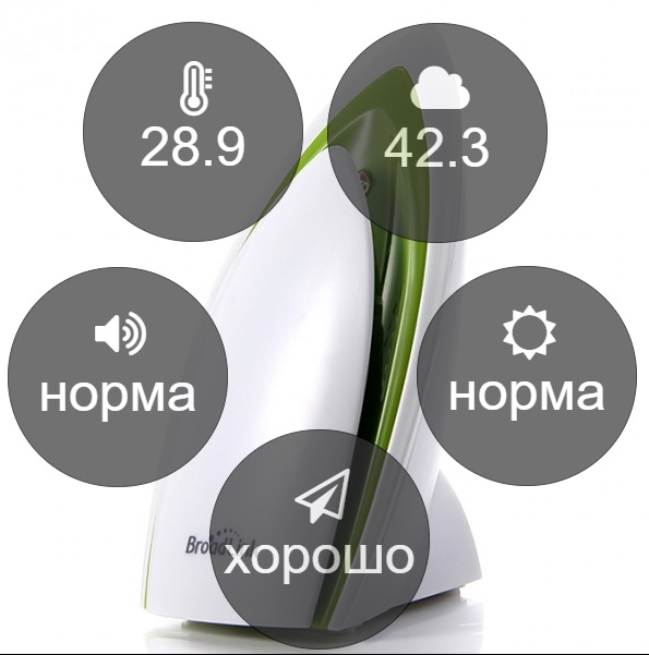

С утра было немного свободного времени, накидал вам сценку в стиле "минимал" для А1, так сказать "для ленивых", или тех у кого пока знаний недостаточно в рисовании сценок)).
Фон, и экспорт элементов под спойлером
Elements14-53-45.rar
(1.16 КБ) 835 скачиваний
Для работоспособности должен быть установлен awesome font по пути /css/font-awesome.min.css
Ещё раз призываю выкладывать свои творения, у кого что интересное нарисовано в сценах)) Тем кто только начал осваивать - полезно будет.
