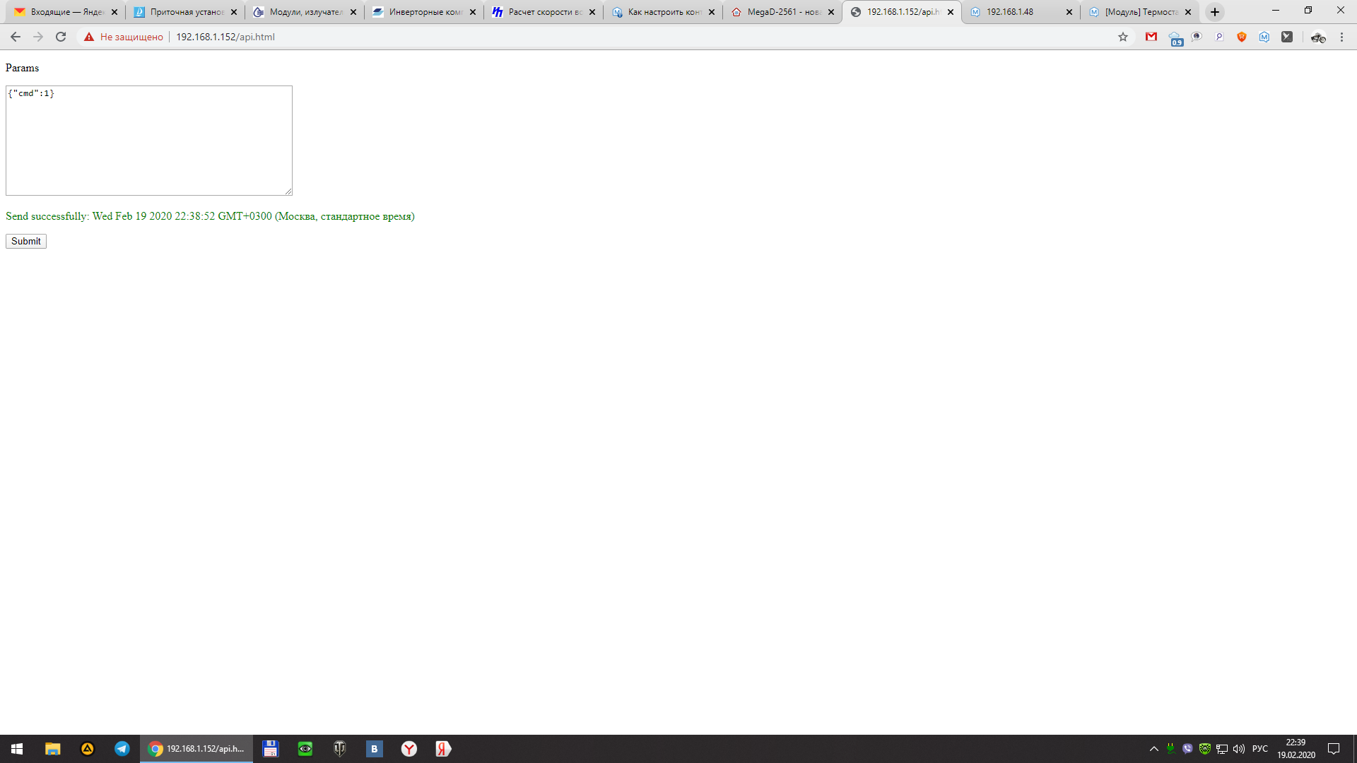

Перестал работать локальный режим данные не приходят (через облако работает).... bLc стоит в off прошивка 2.3 (jay test)
из-за чего может быть?
При проверке выходит так скрин ниже.

Итог: связался с представителями тернео объяснил ситуацию по поводу локального режима.... Они мне по удалёнке прошили до 2.4 все заработало...
