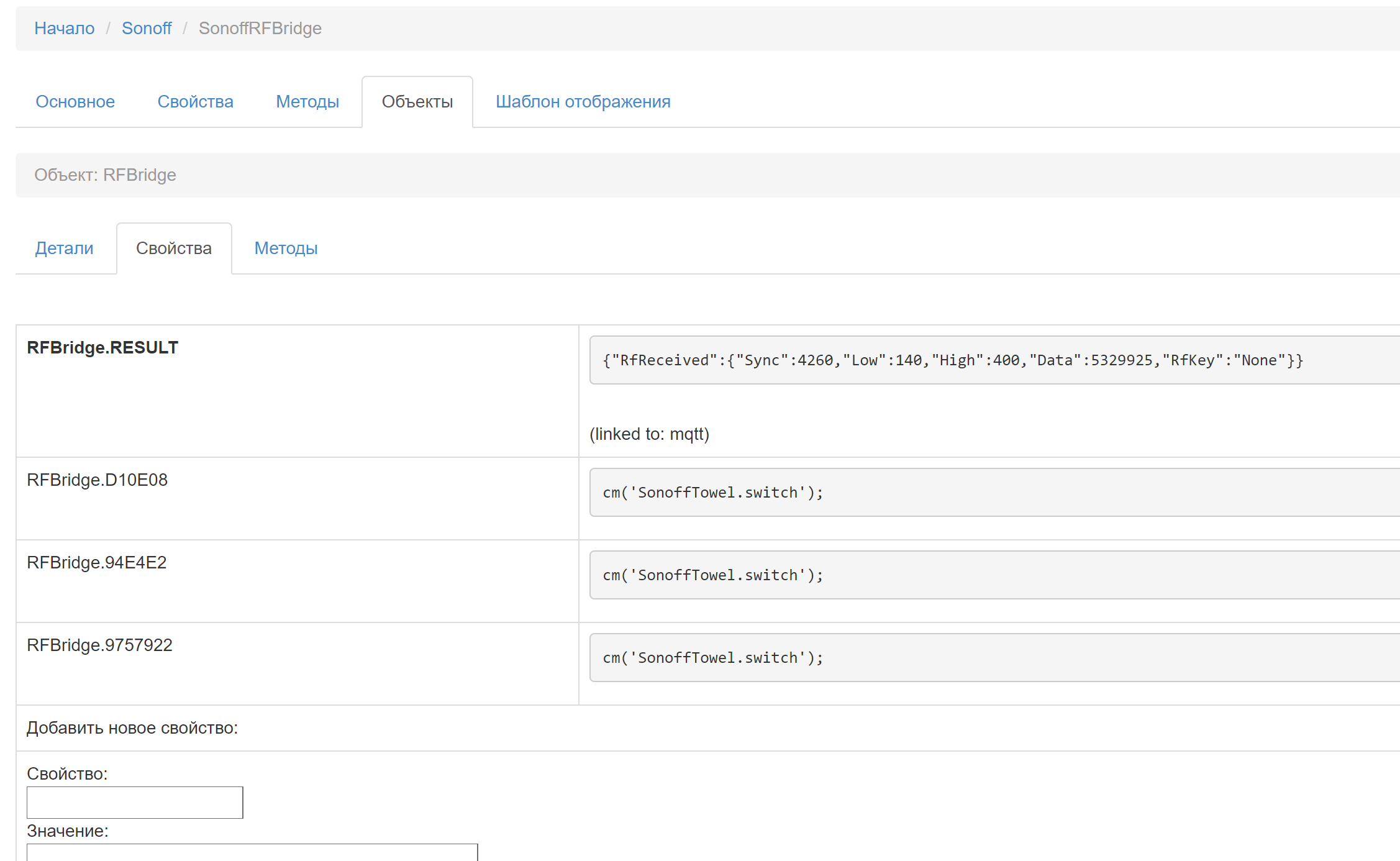

Класс во вложении. По картинке разберетесь?
Sonoff.txt
(4.44 КБ) 698 скачиваний
andrusha7778
Сообщения: 85
Зарегистрирован: Сб авг 12, 2017 11:03 am
Re: Sonoff RF Bridge 433
Сообщение andrusha7778 »
Да спасибо! Думаю всё понятно - основной класс Sonoff (без родительских классов), далее класс Sonoffrfbridge и объект в нем RFBridge
Попробую импортировать класс целиком, посмотрю как сделано!
