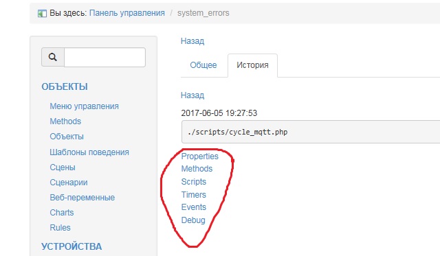

вдруг стал падать цикл mqtt плагина
16:25:34 0.07786200 Error registered (type: cycle_stop): ./scripts/cycle_mqtt.php
16:25:34 0.07755000 AUTO-RECOVERY: ./scripts/cycle_mqtt.php
16:25:33 0.01863300 Closing thread: exec php -q ./scripts/cycle_mqtt.php --params "a:0:{}">>/var/www/debmes/log_2017-06-05-cycle_mqtt.php.txt
ничего особо не менял. По какой причине может такое быть?
Зачем нужны эти кнопки, если при нажатии на них ничего не просходит?
