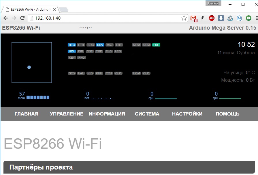

Итак первый отчет об установке ams.
Среда arduino IDE 1.6.5-r5 (в 1.6.7 не захотело компилится...ругается "hardwareinit was not declared in this scope"...комментируешь - ругается на следующий инит)
Версия библиотеки esp - 2.0.0 (с 2.2.0 выдавала ошибку несколькими постами выше...видно ftp-библиотеку таки модернизируют временами)
Версия sketch data upload (ESP8266FS) - 0.2.0 (последняя, с гитхаба)
Лог ошибок...есть предупреждения, но в целом - скомпилилось.
ЛогSPOILER_SHOW

Ну и скрин на последок (еще ничего не успел потыкать):
СкринSPOILER_SHOW
На счет проглатывания картинок - может помочь браузерное кэширование...попробую прикрутить на досуге.
Кстати вопрос - в режиме точки доступа не работает, если не найдена сеть?
Alex
Сообщения: 2357
Сообщение Alex »
В самом начале долго не мог запустить саму esp-шку.
2 основные причины:
1) нужна правильная обвязка с резисторами
2) нужно внешнее питание 3,3v. Первое время цеплял к usb-ttl переходнику 3.3v...не хватало тока видимо...но работало непойми как...т.е. крайне нестабильно...
Это само собой, без этого ничего работать не будет
Тыкать рекомендую начинать с ESP8266 3D demo 2 – шок и трепет гарантирован :)
Как-то не задавался такой целью — если кто настроит такой режим — будет здорово. Сначала пользовался WiFiManager, он создаёт точку доступа, если сети нет, но мне он показался какой-то бестолковой программой и я от него отказался ( и весит чуть ли не 100 КБ 8()
