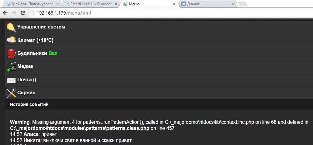

5) По поводу моей ошибки. Аргумент 4 в runPatternAction это $from_user_id. Вопрос скорее к Сергею - зачем этот аргумент требуется в стандартных шаблонах, и почему он не определен в моем случае?. Может его как то присвоить принудительно надо? Если его удалить - ошибки не возникает. Кстати на предыдущем скрине ошибка не влезла полностью, поэтому сделал новый.
