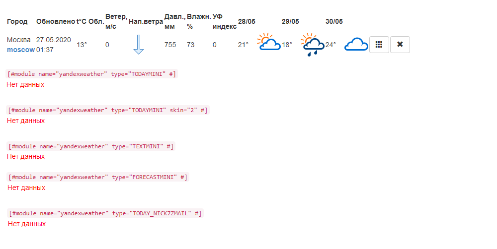

Добавлено: Ср май 27, 2020 1:40 am
Stan
Странно. Не добавляет район Марьино. Находит, но данные не загружает.
Также для части виджетов "нет данных".

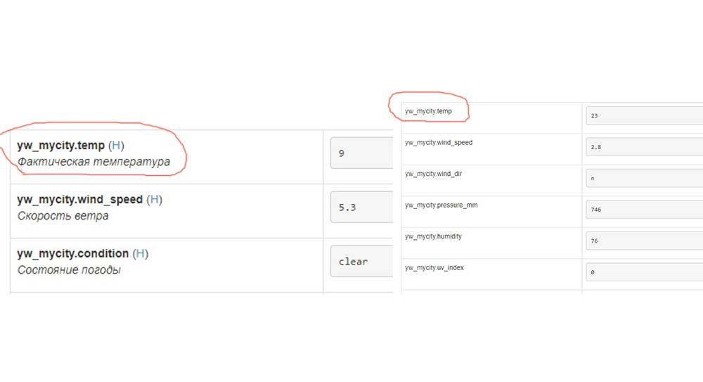

2007-i
В модуле YandexWeather то ли ошибка то ли у меня только так, в свойствах yw_mycity находятся одновременно по два свойства yw_mycity.temp
yw_mycity.wind_speed
yw_mycity.locality_name
У меня температуру берет с Я погоды и почему то берет с первого свойстава (yw_mycity.temp "фактическая температура").
После удаления дубликатов перезапустил погоду Яндекс и свойства подтянулись теперь уже нормально. Дубликаты заново не создались пока.
Походу какой то глюк возможно при восстановлении бэкапа может.
Добавлено: Чт авг 06, 2020 1:25 pm
Semendey
Добра всем
Тоже поймал ошибку в модуле
Из js отправляю GET запрос вида /api/data/yw_mycity
Запрос выполняется, приходит ответ.
Но вот половина данных в ответе вранье, а именно поля: condition, temp, wind_speed, pressure_mm
Остальные данные читаются правильно и соответствуют в ответе на запрос данным в базе.
Модуль обновлял, переустанавливал, перенастраивал.
Если использовать "объект.свойство" то данные верные отображаются
Пока не разобрался в чем причина
Буду копать дальше, любая помощь не помешает.
Добавлено: Пт авг 07, 2020 1:47 am
2007-i
Semendey писал(а): Чт авг 06, 2020 1:25 pm Добра всем
Посмотри может тоже два свойства поэтому с одного который не обновляется приходят неверные данные.

Добавлено: Пт авг 07, 2020 9:06 am
Semendey
directman66 писал(а): Пт авг 07, 2020 5:49 am
Если делаете каки-то виджеты, делитесь с сообществом, думаю многим будет интересно.
Я не пишу отдельный виджет.
Я пишу сцену для себя.
Ее я выкладывал в теме:
https://mjdm.ru/forum/viewtopic.php?f=4&t=7021
Но особого интереса она не вызвала у общества, поэтому далее для себя ее делаю.
Про за двоение свойств видел, сразу посмотрел у себя.
Когда писал сцену все работало нормально, но не трогал ее порядка полугода.
Перевел сервер на малинку и снова начал, обновил все модули и заметил такое.
Причем такое ощущение что свойство temp, вернее его значение, возвращаемое запросом какая то константа - 6 градусов.
Может изменилось написание самого свойства в модуле ?
Добавлено: Пт авг 07, 2020 11:16 am
Semendey
Semendey писал(а): Пт авг 07, 2020 9:06 am
Вот что выяснил.
На старой версии сервера на Windows запрос работает отлично, все верно
Врет только на новой версии сервера на Малинке.
Может какие то права надо дать ?
Еще уточнение, если запросить GET запросом конкретное свойство значение в ответе верное
/api/data/yw_mycity.temp
