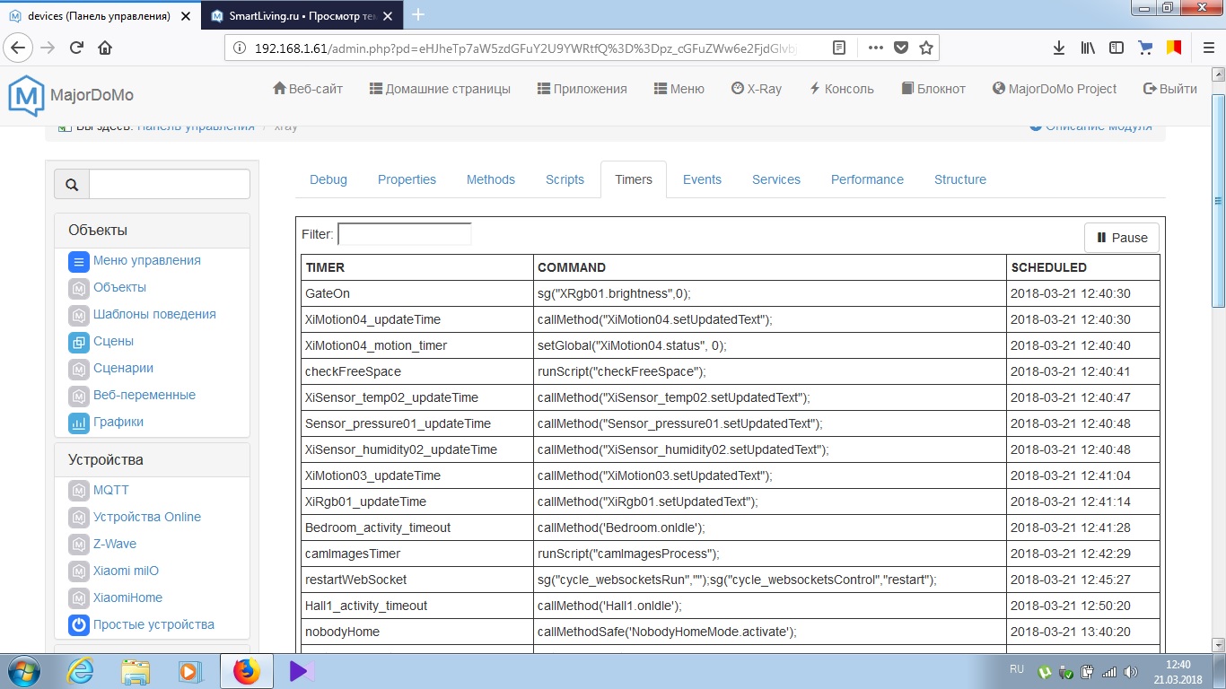

Негородецкий писал(а):включаться - включается, но не выключается...
Надо посмотреть в таймерах (X_RAY-Timers) создаётся ли таймер с таким названием

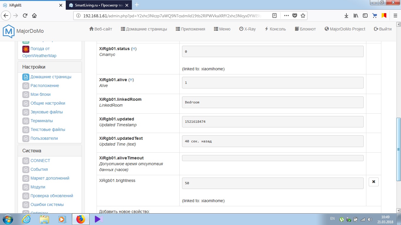

Негородецкий
Свойства объекта XiRgb01... видно, что параметры яркости прявязаны к mihome. Как убрать привязку?
Добавлено: Ср мар 21, 2018 11:17 am

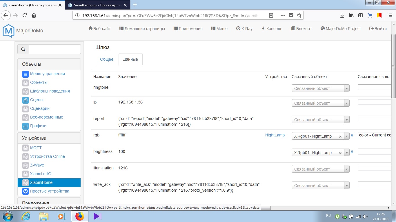

smart_g
Негородецкий писал(а): Свойства объекта XiRgb01... видно, что параметры яркости прявязаны к mihome. Как убрать привязку?
В устройствах XiaomiHome -> gate -> data -> свойтво яркость
Добавлено: Ср мар 21, 2018 12:27 pm
Негородецкий
Стоит 100 и не могу изменить

Негородецкий
Таймеры - есть, но у меня прописано 10 сек, а в XRay - не нашел таких цифр...
