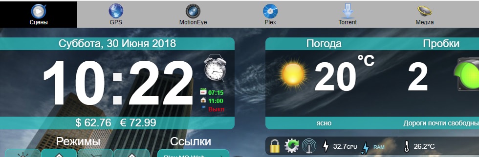

Сообщение Raider »
Помогите сделать точто так же как и сдесь,с 3д планом квартиры разобрался как делать,а вот как все это настроивать не могу найти информацию((
http://connect.majordomohome.com/cms/da ... _image.jpg
Re: Дизайн сцен 2
А точнее вопрос? что не получается то? Вроде все элементы стандартные...более того представлены в базовой комплектации при установке (по крайней мере индикаторы режимов). Единственное эко режим не совсем стандартный - он через HTML делается, и по нему отдельная тема есть.
Raider
Сообщения: 4
Зарегистрирован: Пт май 25, 2018 8:53 am
Re: Дизайн сцен 2
Сообщение Raider »
nick7zmail писал(а): Пт июн 29, 2018 8:20 pm А точнее вопрос? что не получается то? Вроде все элементы стандартные...более того представлены в базовой комплектации при установке (по крайней мере индикаторы режимов). Единственное эко режим не совсем стандартный - он через HTML делается, и по нему отдельная тема есть.
Не могу добавить значки под надписи "помещение,главная,музыка и тд" - точнее не знаю как это сделать)))и как сделать вот эти панельки в правом верхнем углу))ну и фон где добавлять)Подскажите нубу :D
Подскажите где за это можно почитать ;)
Re: Дизайн сцен 2
В верхней строке - не совсем элемент сцены. Это домашние страницы. Перейдите по адресу http://ваш_IP/pages.html. Но картинок там по умолчанию нет. Их надо добавить в панель управления - домашние страницы.
С Фоном же вы вроде разобрались?
Про остальное почитать тут https://kb.smartliving.ru/scenes_help/. Кстати туд бы вы самостоятельно попали, если бы нажали "описание модуля" справа вверху при открытии модуля сцен в панели управления.

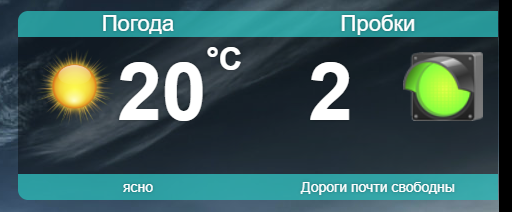

Кстати...кому то хотел элемент пробок выложить...никто не напоминает, я и забыл)))
Вот HTML код
<div class="traff">
<div class="title">Пробки</div>
<img src="/templates_alt/img/icons/ya_probki/%yt_info.icon%.png" align="right"></img>
<div class="level" align="left">%yt_info.level%</div>
<div class="info" align="left">%yt_info.val%</div>
</div>

Панель погоды заменить (т.к. её рихтануть немного пришлось, а всё что касается пробок - просто добавить. В css они разделены комментами.
