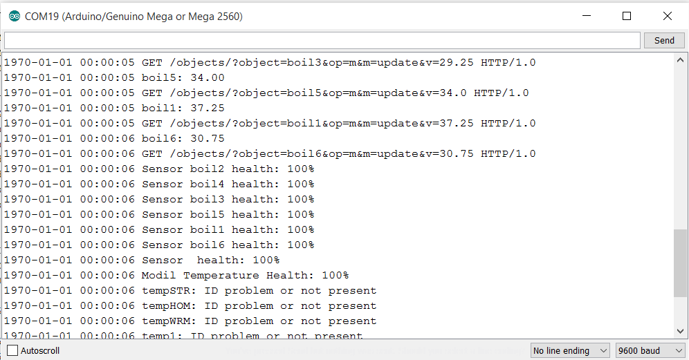

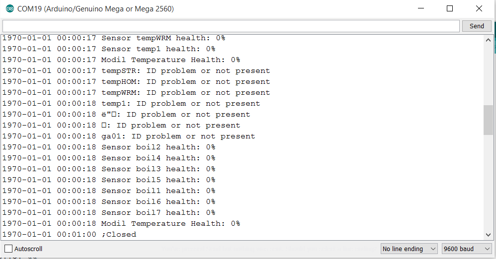

Alex, не подскажешь, почему если добавлять более 5 датчиков, то SensorHealth=0% на все датчики ? Чего то никак не могу разобраться, в чём причина..
Ещё раз просмотрел код и не нашёл ошибки. Сейчас алгоритм работает по упрощённой схеме — датчикам выставляется либо 0, либо 100% здоровья, а модулю выставляется среднее арифметическое от здоровья датчиков.
Должно работать при любом количестве датчиков...

ledmax
Да, тоже всё проверял и перепроверял - должно работать, но не работает. Только перепутал - не работает при подключении более 6 датчиков (7;8 итд)
у меня снимает с 2ух шин - 2 и 3 пина. проблема аналогична на обоих.

Alex
А когда здоровье 0% сама температура показывается?
И как вы снимаете сразу с 2-х пинов? Создаёте 2 объекта?
