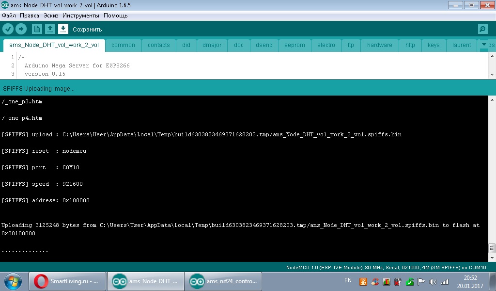

Выбираем плату NodeMcu 1.0 Com порт 1 быть не должен. Скорость загрузки можно взять 921600 - загрузится в 10 раз быстрее. Это конец формирования SPIFFS и начало загрузки.

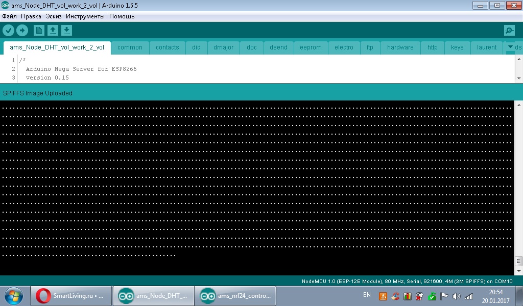

Ну и самый конец.

Вытащил USB шнурок, подождал пока отвалится, вставил обратно, залилось нормально
