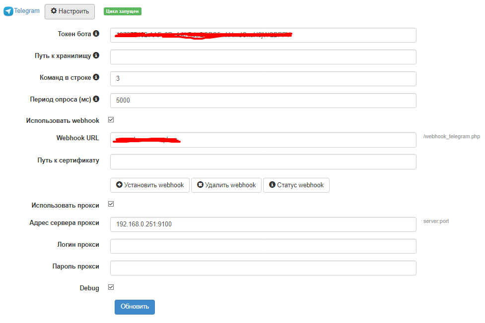

Всё работает:

Прописан работающий прокси, при рестарте цикла телеграм на вкладе История событий следующее событие
17:14:27 Update user info
17:14:27 Me: @ ()
[curl_error] => error:140770FC:SSL routines:SSL23_GET_SERVER_HELLO:unknown protocol
[curl_error_code] => 35

pavia писал(а): Пн апр 16, 2018 3:17 pm Прописан работающий прокси, при рестарте цикла телеграм на вкладе История событий следующее событие
17:14:27 Me: @ ()
прокси socks5?
есть логин пароль для авторизации на прокси?

Прокси похоже работает в одну сторону, например отправить с бота в телегу можно, а вот на команды из чата бот не реагирует.
Re: Модуль "Telegram"
Добавлено: Пн апр 16, 2018 3:27 pm
pavia
Уточнение, у вас работает анонимный прокси (без логина и пароля) , используется или нет webhook?
У меня не работает прокси с логином и паролем, вебхуки не используются.
