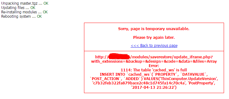

В процессе последнего обновления получаю это:
Скриншот 2017-04-13 21.26.47.png (32.95 КБ) 11762 просмотра

Vovix
почему таблица cached_ws постоянно уходит переполняется(в full) не понятно?
из-за этого рушиться все остальное!!!
з.ы. помогает предварительная перезагрузка....
но потом ошибка с cached_ws появится снова...

Ошибка с getURL из-за того, что стоял таймаут выполнения 5 секунд, изменил на 60.
Ошибка записи в cached_ws видимо из-за того, что она слишком быстро заполняется данными и система не успевает "пропихнуть" эти данные в веб-сокеты. Пока сделал так, что бы ошибка записи не могла прибить выполняемый процесс.
