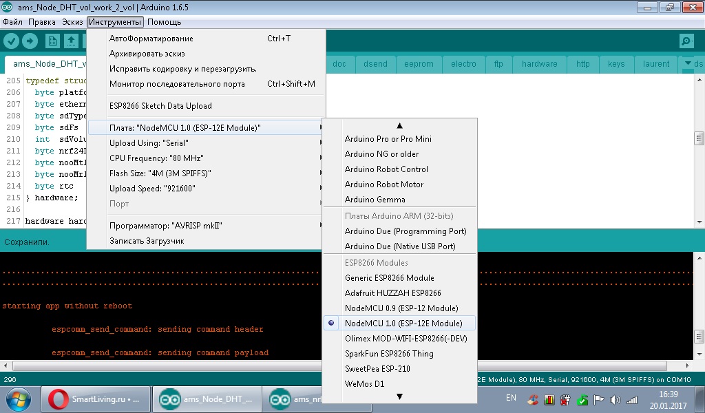

Спрячьте код код спойлер. Скорее всего у Вас NodeMcu V3 с драйвером CH340. Фото платы можно в студию? Сначала заливаем файлы. Выбирайте NodeMCU 1.0 . Версия дров 2.0.0 Разбивку 1М под скетч, 3М под файлы. И после этого скетч. Судя по логу скетч работает. И версия IDE 1.6.5 r5 ,желательно r2 с сайта.

Пробовал по разному и сначала файлы потом систему и наоборот, и заливал родную прошивку. IDE 1.6.5 r2 скачано отсюда, версия Expressiff 2.0.0 иначе прошивка не компилилась.

.......Чешу репу...... У меня проблемы были после всяких манипуляций с платами . Попробуйте в другой порт воткнуть. И несколько раз перегрузить NodeMcu .Буквально сейчас полдня убил , прежде чем залил в старую плату.
