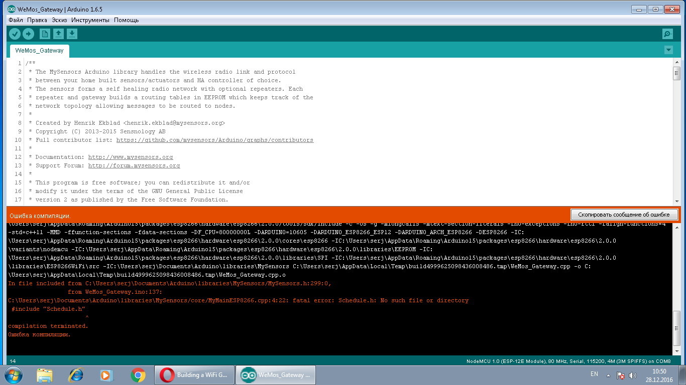

Alex писал(а):...Тут дело вот в чём: клиент MQTT или MySensors прикручиваются к АМС на раз-два, есть ролик, ссылка была на форуме, где это сделано и продемонстрировано. То есть тут особых проблем нет..
Чего то этого я не нашел...Первая же попытка запуска "в лоб" на ЕСП приводит к ошибке отсутствия библиотеки ,хотя она там есть. Версия 1.6.5 - MySensor 2.0 - все как на сайте https://www.mysensors.org/build/esp8266_gateway.
Рано или поздно я скомпилирую может под другим IDE, но боюсь будут проблемы с АМС (((. Все остальные изыскания в соответствующей ветке.

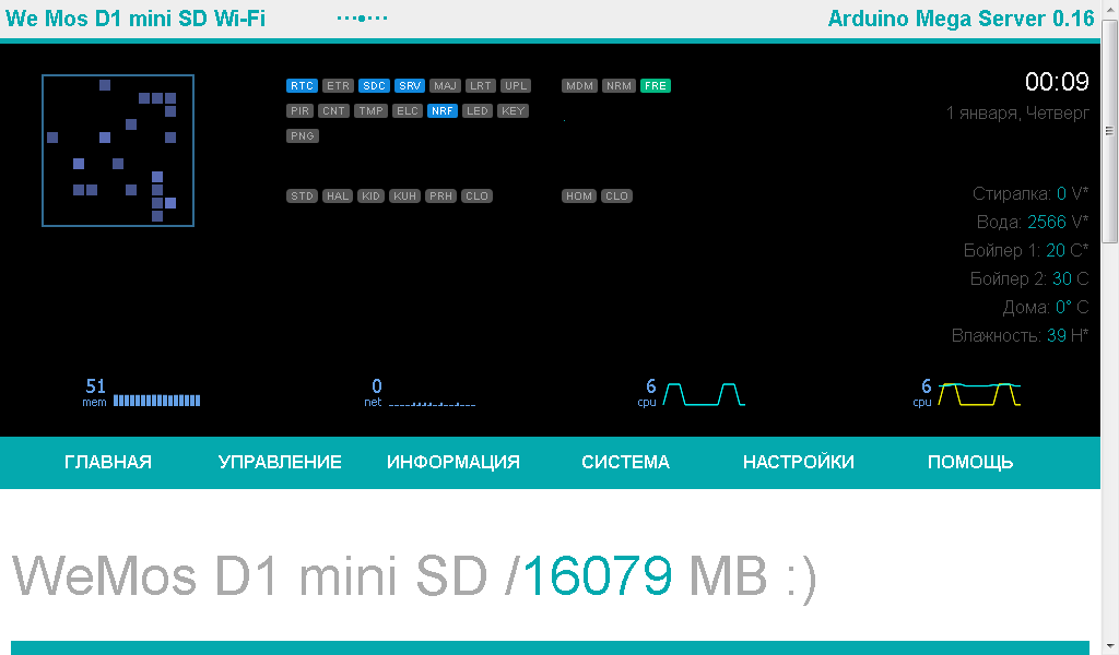

Пришла очередная партия WeMos_D1_mini. Решил проверить работу с SD картой. С 8 Гигабайт и АМС_014 для Дуи был прикол - карта виделась как 3.7 гига, а после форматирования в NTFS и обратно Fat32 вообще пропала ))) . Комп видит её нормально до сих пор. Как видно с 16 гектарами проблем нет.
По поводу сенсоров. Как видно ошибок нет , значит проблема не в библиотеке, а в кривых руках (хотя код вроде не менял, только добавил DHT).
На фирменной плате разъем USB сильно помят, но плата целая и работает. Такое ощущение,что запаяли мятым. Фотика нет, но за 7 баксов......((((

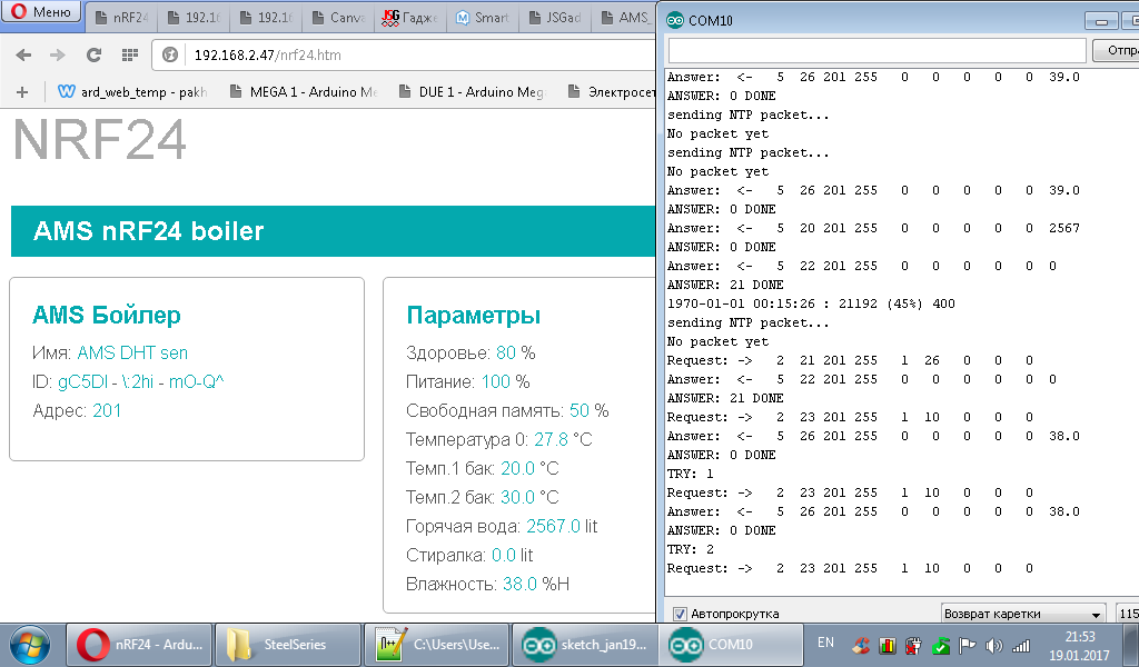

Хотя вру - есть непонятки. Уходит запрос параметра , например расход воды 21 . приходит ответ 22 с числом . И подтверждение ANSWER: 21 DONE . А когда ANSWER: 0 DONE , вот тогда идет 3 запроса и ERROR соответственно.
