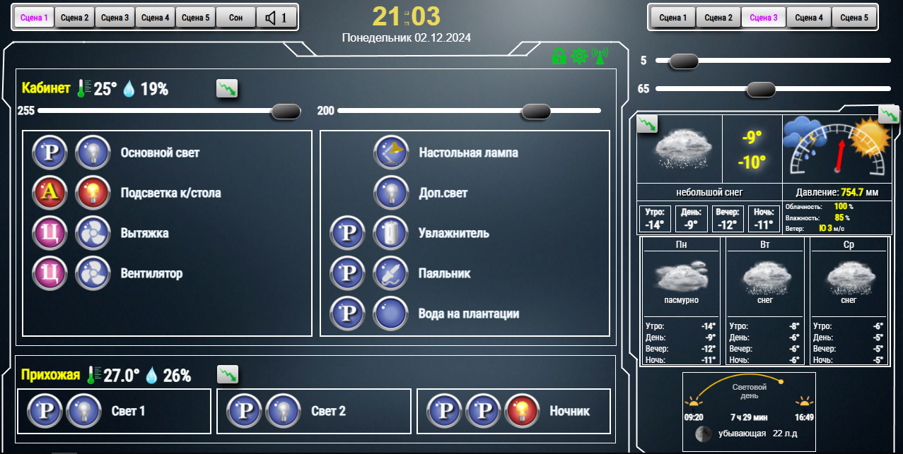

Нашел я причину, почему forecast не обновляется!
Раньше в настройках была возможность выбрать 5/16 дней (в зависимости от ключа, у меня ключик полный)
Сейчас-же выбора нет, только это:
app_openweather_get_weather_forecastone.inc.php не работает !!!
Как временный вариант сделал:
в app_openweather.class.php строка
299 require(DIR_MODULES.$this->name.'/app_openweather_get_weather_forecastone.inc.php');
заменил на require(DIR_MODULES.$this->name.'/app_openweather_get_weather_forecast16.inc.php');
Добавлено: Пн дек 02, 2024 3:27 pm
andrey040670
С полным ключом всё работает!!!
Добавлено: Пн дек 02, 2024 4:56 pm
homester
Нет у меня настроек как у Вас. Я не знаю почему, переустанавливал, удалял, чистил, воевал на полигоне с чистой установкой. Откатился на 31.01.2024,- все заработало. Обновил модуль и все пропало. Проблема именно в настройке.
У Вас работает потому что выбран forecast_16. Мне это не доступно. Повторюсь, ключик полный, рабочий!
Как бы там не было, но модуль заработал, а то я уже собрался перерисовывать сцену.
