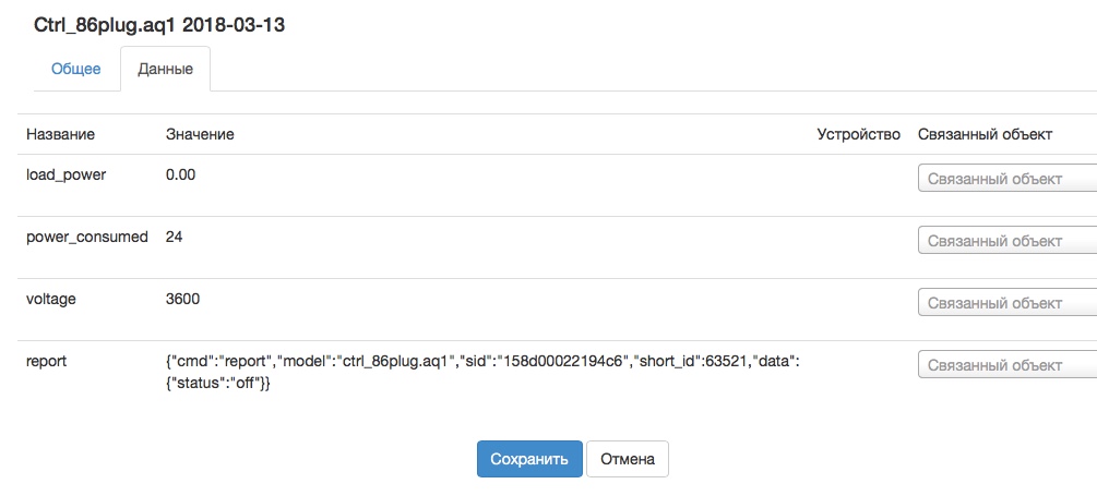

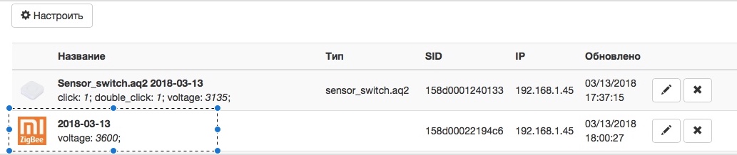

Подскажите пожалуйста, поддержки встраиваемой в стену розетки нет в модуле?
сама розетка определилась но нет никаких данных с нее кроме "voltage"

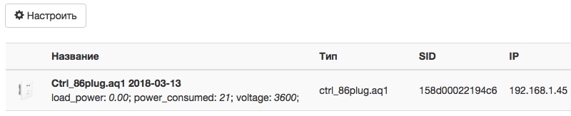

iden
skysilver писал(а):
iden писал(а):Подскажите пожалуйста, поддержки встраиваемой в стену розетки нет в модуле?
Двумя постами выше есть мое сообщение по этой теме. Высока вероятность, что розетка не видится в модуле, из-за того что сам шлюз не шлет данные о ней в режиме разработчика. В таком случае дорабатывать модуль бессмысленно. В первую очередь надо обновить шлюз до актуальной версии прошивки, а затем убедиться, что в сеть идут данные о розетке, например, с помощью приложение Multicast Tester для андроида.
После обновления прошивки данные появились, розетка определилась как "Ctrl_86plug.aq1" и картинку получилось поменять на актуальную, только нет строчки "status" как в маленькой розетке. Хотя в строчке "report" status меняется на on/off
Добавлено: Вт мар 13, 2018 6:48 pm
А вот тут уже надо дорабатывать модуль.
Добавь предложение тут https://connect.smartliving.ru/tasks/21.html
