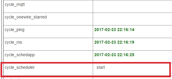

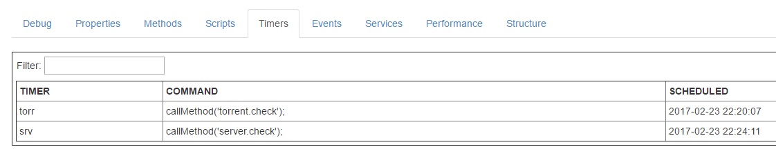

Re: Ещё немного обновлений
Добавлено: Чт фев 23, 2017 8:32 pm
Вопрос на засыпку...точнее два.
1) Цикл scheduler должен работать? Или он как бы заменился на модуль планировщик из маркета? У меня почему то он не хочет запускаться ни в какую...
2) У меня имеются пару таймеров...в иксрей они висят...раньше пропадали (после выполнения соответственно)...сейчас просто висят....что то мне подсказывает - что за это как раз отвечал вышеуказанный цикл....
Помогите плс.
Помогите плс.
У меня всякие циклические работы прописаны в "onNewMinute"... Вроде срабатывали всегда.
Такой вариант не подойдет?
Добавлено: Пт фев 24, 2017 11:45 am
У меня тоже в OnNewMinute всё....эти таймеры там же создаются...чтобы не все разом в начале минуты выполнялись, а немного распределенно...ну и плюс - если в задачах баг какой то - если напрямую из onnewminute запускать - цикл подвиснуть может....а так - только по таймеру задача не выполнится и всё....
А по моей изначальной проблеме - хз что было...обновился - всё заработало....странное что то.
