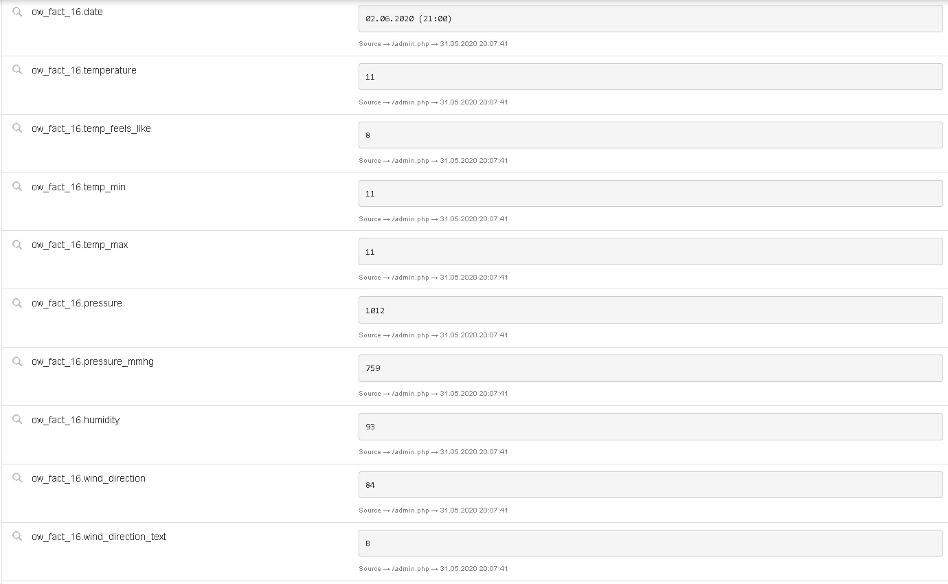

У меня вроде обновляется, но как-то не полностью.

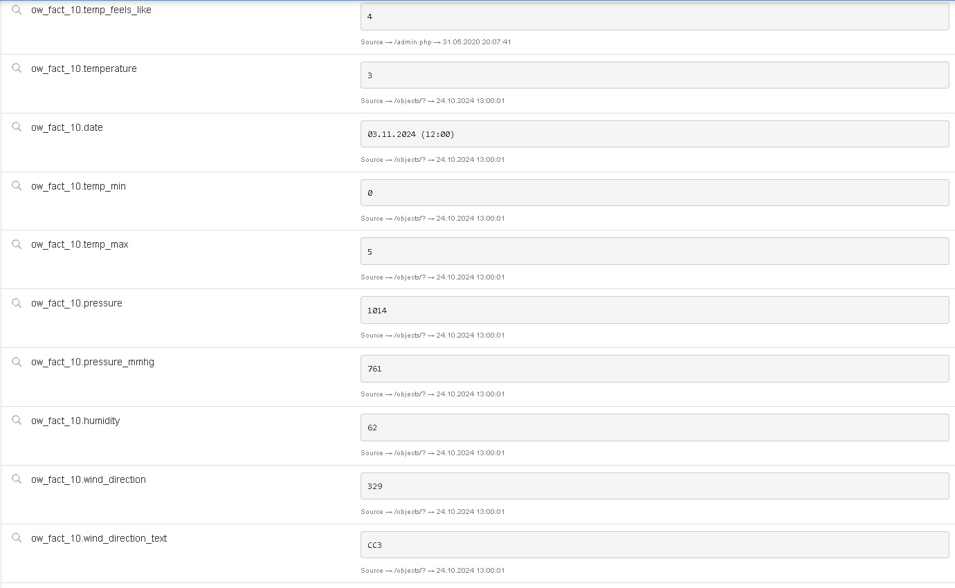

viewtopic.php?f=5&t=2768&start=1870#p132650
в первой ссылке, прогноз на основании модуля овм
