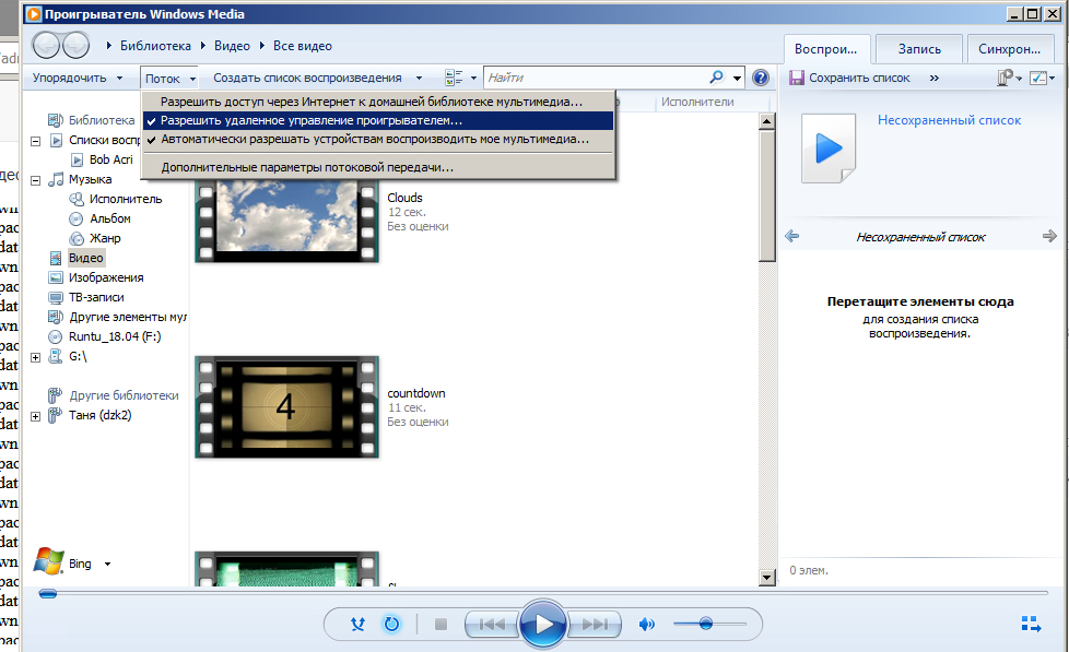

Windows media player и все плееры основано на AVTransport протоколе (XBMC)- работало по крайней мере (надо перетестировать после доработки)
Главное включить в Виндовс медиаплеере 2 галочки
Поток - Разрешить удаленное управление проигрывателем
- автоматически разрешать устройствам воспроизводить мое мультимедиа
Без имени-1копирование.jpg (343.57 КБ) 4671 просмотр
