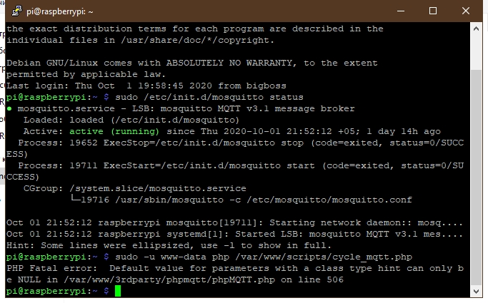

roman_rv
Сообщения: 24
Зарегистрирован: Вт дек 13, 2016 8:01 am
Re: [Модуль] MQTT (mqtt)
Сообщение roman_rv »
zoz писал(а): Пт окт 02, 2020 10:12 pm
CAHbKA писал(а): Ср сен 02, 2020 8:39 am а у меня с обновлением ядра mjd вообще mqtt модуль отказался работать.
https://connect.smartliving.ru/ideas/839.html
такая же история, cycle_mqtt не запускается.
москито работает.
куда копать?
Присоединяюсь. Не работает цикл. При ручном запуске вот так:
Пробовал откат phpmqtt.php отсюда https://github.com/bluerhinos/phpMQTT - не помогает
Raspberry Pi 3 hdd boot
