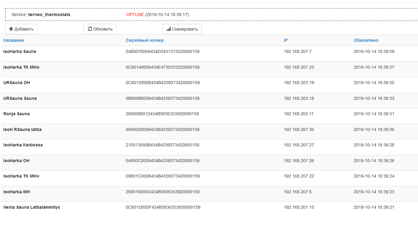

И у меня стала та же проблема что и у пользователей выше - MJ периодически считает что цикл падает.
В консоли цикл не падает.
У меня тоже 3 термостата, но например все 3 оффлайн сейчас и я это замечаю (что падает).
Мне кажется, проблема может быть связана с временем обновления, так как я ставил 15 сек - периодически наблюдал такое поведение, выставил 60 сек - пока не наблюдаю.

У меня 11 термостатов через облако . Менял период обновления 30-50-60 не помогало.
Не думаю что это связано с периодом.
При нажатии кнопки ОБНОВИТЬ сразу пишет OFFLINE

Кстати в строке ОБНОВЛЕНО время меняется у всех термостатов.

Если время меняется у всех, значит и данные обновляются у всех. Скорее всего все работает, просто МЖД иногда считает что цикл упал, хотя он работает

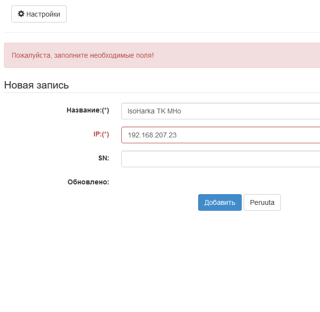

Что нужно писать в поле IP ?
Re: [Модуль] Термостаты Terneo (terneo_thermostats)
Добавлено: Сб окт 12, 2019 6:28 pm
Krinopotam
dmsergei писал(а): Сб окт 12, 2019 1:52 pm Что нужно писать в поле IP ?
В поле IP вводится IP адрес.
У вас ошибка из-за того, что поле SN не заполнено. Накосячил с отображением ошибки. Из-за опечатки при незаполненном поле IP или SN все равно выводится ошибка IP. В следующей версии поправлю.

Пока причин не нашел. Основная версия заключается в том, что ответ от термостатов приходит с задержкой, а так как к каждому термостату направляется по 2 запроса, то возможно цикл не успевает отработать их полностью, как тут же наступает время выполнения следующего цикла. Видимо mjd поэтому и считает, что цикл упал.

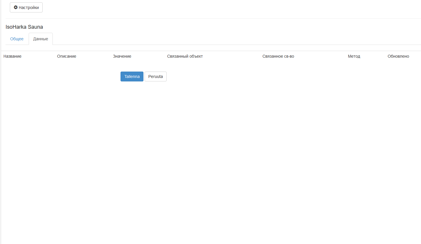

Перешёл на локальный режим. 10 термостатов перешли нормально а 11 ни в какую не хочет показывать данные?
Прошивка 2.3 На /api.html отзывается . Другие в этой же подсети работают.
Может ограничение на 10 ? Пробовал перезагружать физически. Вообщем не знаю что делать.
