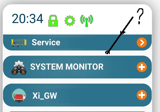

вот тут надо поправить не хватает знаний как это сделать самую верхнюю надо как-то отделить как независимую клавишу как остальные нижние

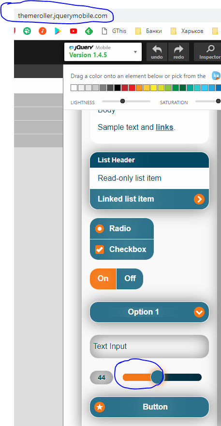

А можно сделать его заполнение (самого цветового ползунка
вопрос 2.JPG (53.07 КБ) 7378 просмотров
Re: Интерфейс главного меню. Как это поправить?
Добавлено: Пт апр 26, 2019 11:10 am
VooDooN
В моей теме оформления в файле MyTheme.css это закрашивание ползунка есть. Если открыть сайт http://themeroller.jquerymobile.com/ и импортировать туда эту тему, то закрашивание видно:
А в MajorDoMo это закрашивание уже не отображается, так как какой-то еще посторонний стиль с другого файла накладывается сверху и перебивает оформление темы. Нужно копать и выяснять.

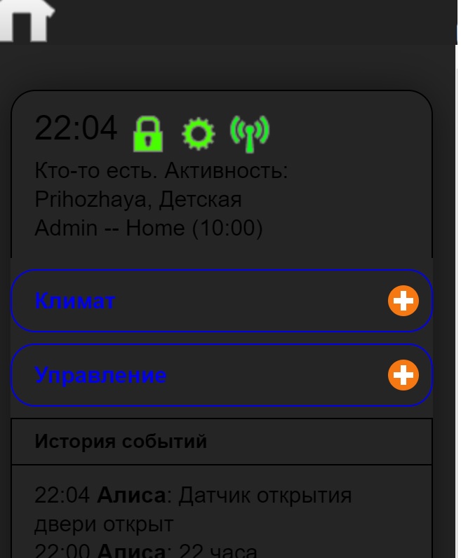

доброго времени суток .
а подскажите пожалуйста что я сделал не так?
сделал все поинструкии :(
Как поменять тему оформления:
1) В папку templates_alt распаковываем содержимое архива
templates_alt.zip
(789.39 КБ) 63 скачивания
Там файл menu.html и папка jquerymobile.
2) Уже на этом этапе будет работать новая тема, как на скринах выше. На главной странице MajorDoMo нажмите CTRL+F5, чтобы новое оформление перезаписало старое, сохраненное в кэше браузера.
