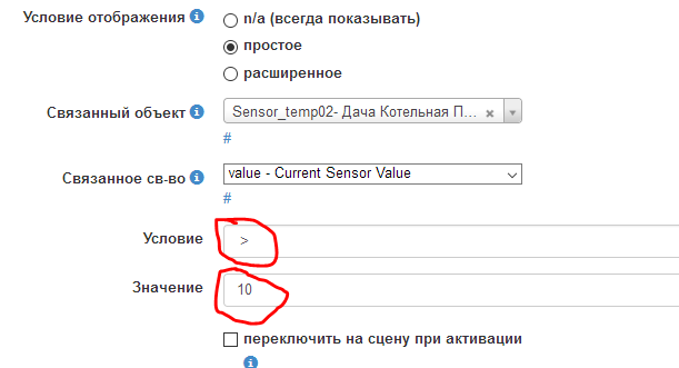

Всем привет!
Создаю на сцене элемент типа "Уведомление" выбираю "Условие отображения", скажем если показания температуры больше чем - отображать.
Нажимаю Сохранить, но значение не применяется и в javascript_errors.log ошибка:
09:15:20 0.50450400 URL: http://192.168.0.79/admin.php?pd=cGFuZW ... s&inst=adm& - SyntaxError: JSON.parse: unexpected character at line 1 column 1 of the JSON data; line: 3045
Сами настройки отображения скидываются на условие "если = 1"
PS
Если создавать другой элемент, например html и к нему применять условия отображения, то они применяются нормально, хотя в логах всё равно появляется ошибка:
09:26:27 0.45518000 URL: http://192.168.0.79/admin.php?pd=cGFuZW ... s&inst=adm& - SyntaxError: JSON.parse: unexpected character at line 1 column 1 of the JSON data; line: 2472

Можете у себя попробовать ? На сцене создать элемент типа "объект", выбрать любой объект (хоть градусник) и сделать ему простое условие отображения по свойству другого объекта ?
У меня при сохранении в логах вылезает ошибка и изменения не применяются.

Re: [Модуль] Сцены (scenes)
Объекты в этом плане вообще привередливы. У них особо ничего не меняется. Создавайте html.

nick7zmail писал(а): Пн авг 26, 2019 12:05 pm Объекты в этом плане вообще привередливы. У них особо ничего не меняется. Создавайте html.
Блин :(
Я 3 дня убил разбираясь в css и js - что бы у моих объектов создать шаблон отображения и теперь мне надо именно объект...
Ладно, спасибо.
Дак возьмите ваш код для шаблона, вставьте в html, и просто у конструкций %.свойство% допишите имя объекта %объект.свойство%.
