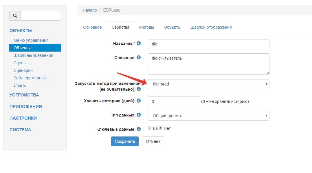

Думаю эти данные хранятся в базе модуля mqtt и достать их можно с помощью запросов к этой базе, но это гемор, проще узнавать время обновления так:
Связать принимаемые данные с новым объектом, при обновлении этого объекта будет запускаться метод который и запишет время приема данных.
Вот пример:
В методе можно написать нечто подобное:
setGlobal ('Timer.time_read_mqtt', timeNow());
Думаю суть ясна?

да, спасибо, сделал через связанный метод, вроде заработало!
