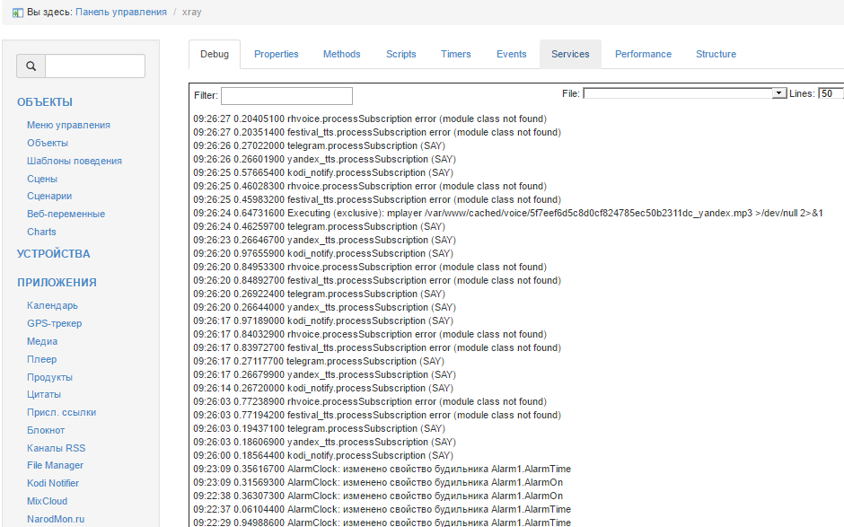

nick7zmail писал(а):Вы уверены, что модуль срабатывает? Гляньте в дебаг, там есть надпись
AlarmClock: сработал будильник <имя будильника>?
В дебаге такого нет, но метод AlarmRun срабатывает вовремя (say" ")
- Дебаг
- Безымянный45.png (91.26 КБ) 6879 просмотров

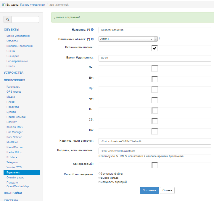

- Настройки будильник - не выбраны дни недели
- Безымянный4.png (48.31 КБ) 6879 просмотров

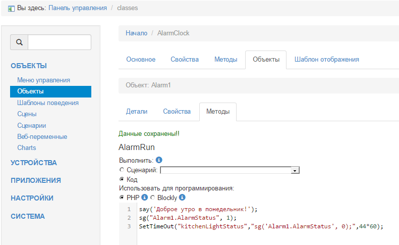

- Сам метод
- Безымянный2.png (41.59 КБ) 6879 просмотров

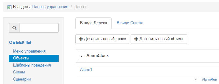

- объект и метод AlarmRun

- nick7zmail
- Сообщения: 7573
Re: Модуль "Будильник"
Если в логе срабатываний нет - это не модуль значит инициирует запуск будильника....ищите в OnNewMinute "остатки" от старого способа.
