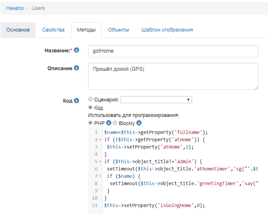

Доброго всем дня, народ подскажите плиз, что нужно вписать, что б дергать метод всем пользователям?
Вложение 1.PNG больше недоступно
или это делается по другому, тогда если возможно с подробностями.
п.с. ранее как-то работало, потом перестало, привязал метод к изменению координат и из него вызываю другой, не работает вызов из метода другого метода, строка вызова в консоли отрабатывает прекрасно
