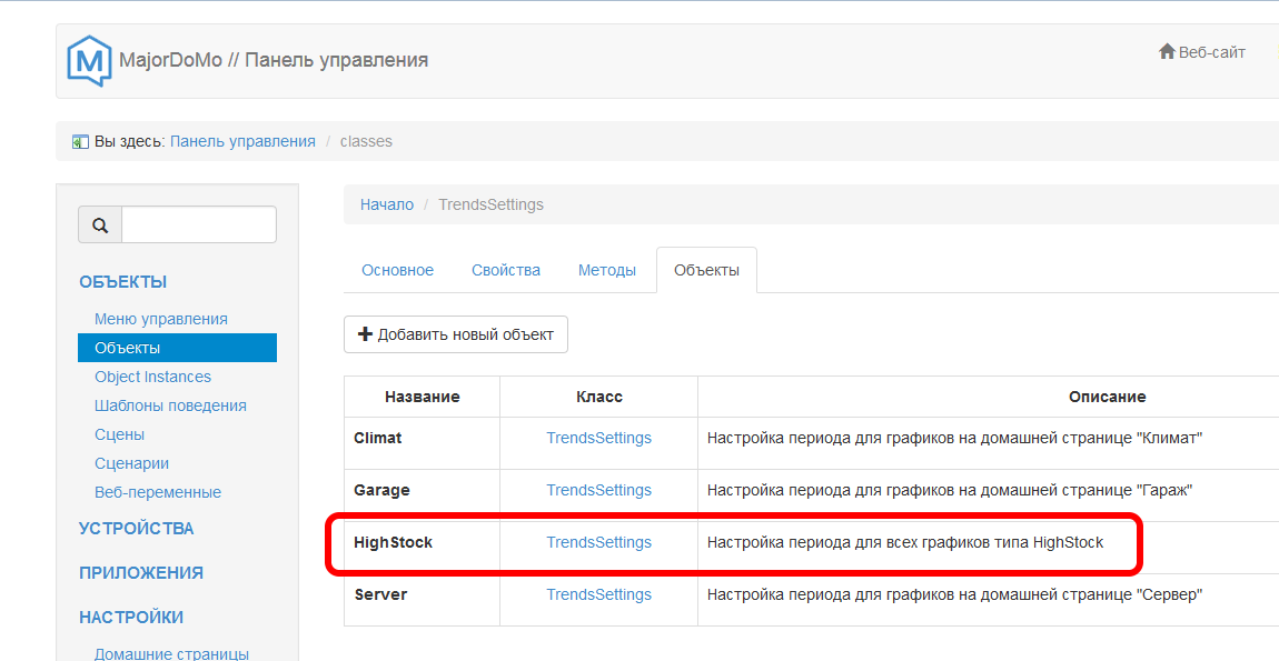

Создал объект Highstock:

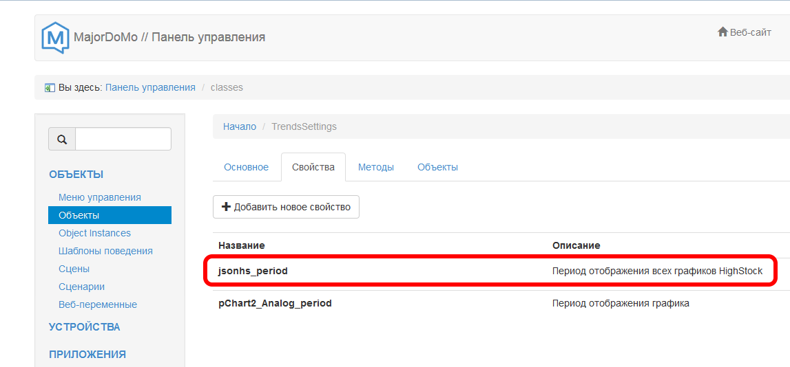

Создал свойство jsonhs_period:

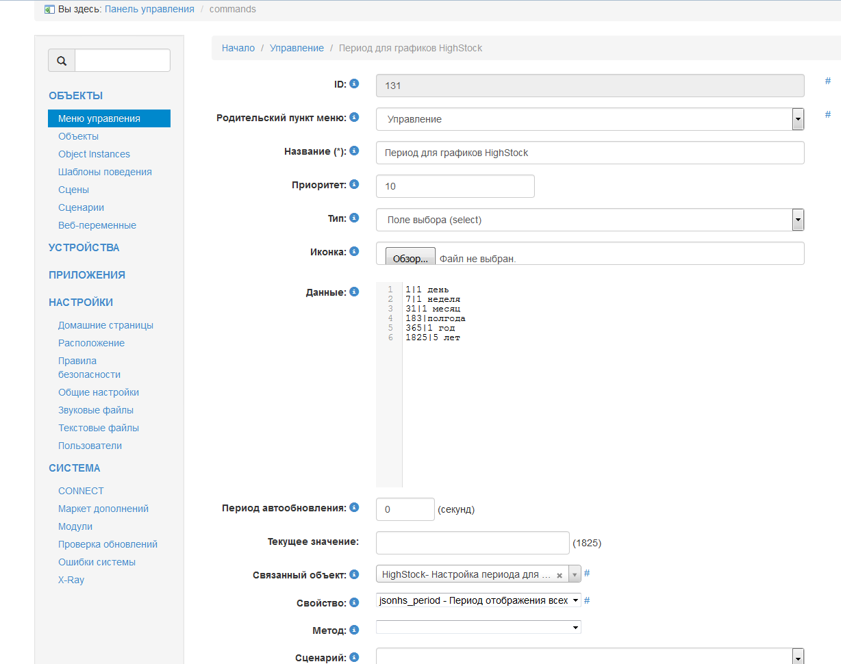

Создал новый пункт меню (тип: select):

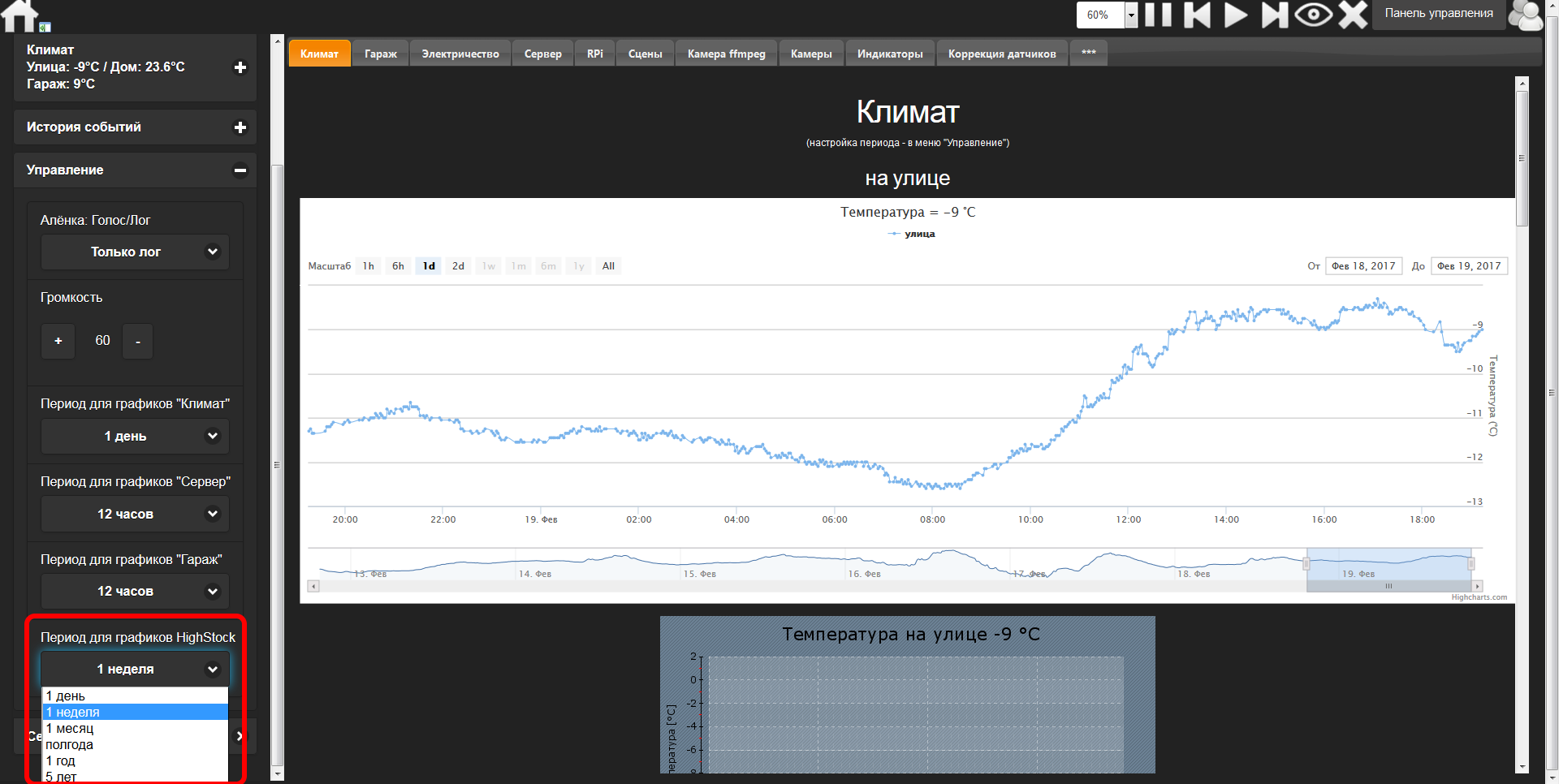

И сейчас можно выбирать период через меню:
