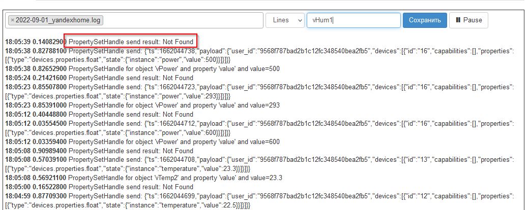

London писал(а): Чт сен 01, 2022 5:40 pm Надо включать логи в модуле yandexhome и смотреть, не ругается ли он на что-то при передаче значений в яндекс в момент их изменения в мдм
Я конечно же смотрел в логи модуля и вроде все было ок.
На вот сейчас вижу такую странную картину - есть явно ошибка:
Лог модуля Yandexhome_1.jpg (118.05 КБ) 3629 просмотров

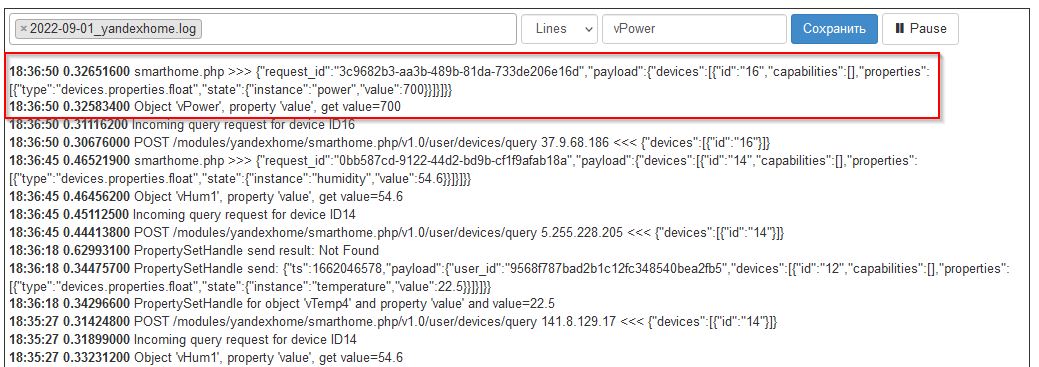

но при этом если я захожу в историю этого свойства в программе "Умный дом" от Яндекс, то сразу начинается успешная отправка:
Лог модуля Yandexhome_3.jpg (106.71 КБ) 3629 просмотров

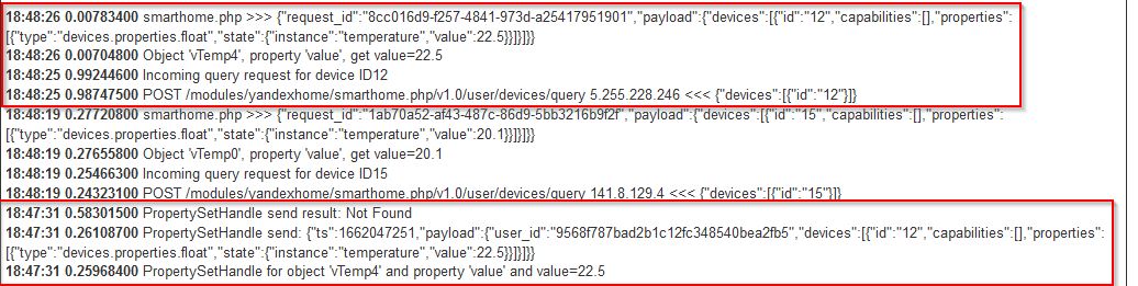

cabat
Вот один и тот же датчик - сначала с ошибкой и тут же, когда я открыл его историю в приложении - успешно..
Лог модуля Yandexhome_4.jpg (87.26 КБ) 3629 просмотров
Добавлено: Чт сен 01, 2022 8:58 pm
cabat
Наверное понял - похоже отправка не работает, а вот запрос со стороны приложения Яндекс - да.
Т.е. в логе я вижу запросы от приложения, когда у меня оно открыто на истории конкретного датчика.
Буду проверять настройки, хотя что странно - до обновления модуля окно истории показаний в приложении не открывалось,
только текущее значение можно было посмотреть.

SmoKE_xDDD
cabat писал(а): Чт сен 01, 2022 8:58 pm Наверное понял - похоже отправка не работает, а вот запрос со стороны приложения Яндекс - да.
Далее нужно проверить, что OAuth2 KEY навыка совпадает в тем, что указано в адресной строке в Яндекс.Диалогах, если нет, то берем из адресной строки в Яндексе и идем в Связка аккаунтов, вставляем это в Секрет приложения, потом вставляем в модуле в поле OAuth2 KEY навыка.
Добавлено: Пт сен 02, 2022 10:11 am
cabat
SmoKE_xDDD писал(а): Пт сен 02, 2022 9:57 am Далее нужно проверить, что OAuth2 KEY навыка совпадает в тем, что указано в адресной строке в Яндекс.Диалогах, если нет, то берем из адресной строки в Яндексе и идем в Связка аккаунтов, вставляем это в Секрет приложения, потом вставляем в модуле в поле OAuth2 KEY навыка.
Черт, ведь точно!!!
Я главное хотел заменить этот идентификатор, но при начальной настройке модуля мне показалось, что все и так работает и я забил тогда..
Спасибо, сам тормоз!
