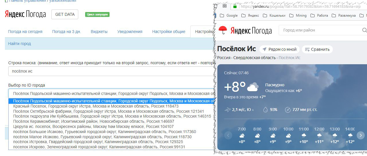

Amarok
Сообщения: 1434
Откуда: Россия, Нижняя Тура
Сообщение Amarok »
Странно, на Яндекс.Погоде свой населённый пункт нахожу, а в модуле - нет
newz20
Сообщения: 173
Сообщение newz20 »
Amarok писал(а): Вт сен 17, 2019 6:19 am Странно, на Яндекс.Погоде свой населённый пункт нахожу, а в модуле - нет01.jpg
А с заглавной буквы тоже?
